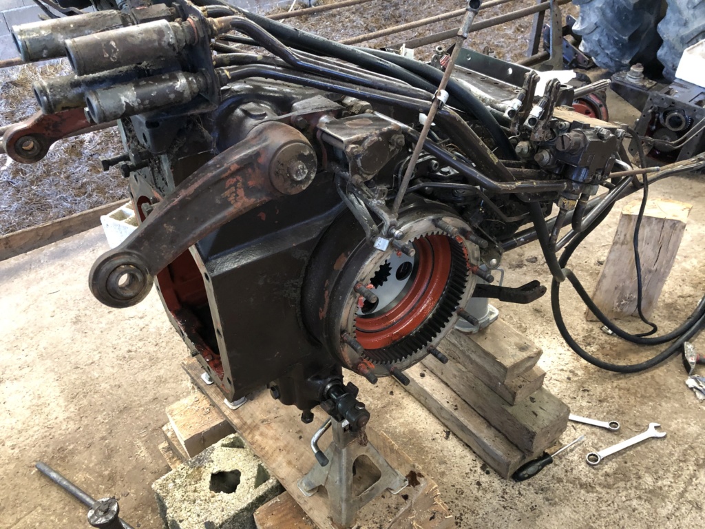

la boite du 7090 n'est pas comme celle d'un 680/780 il va falloir démonter
le relevage voire les trompettes ?

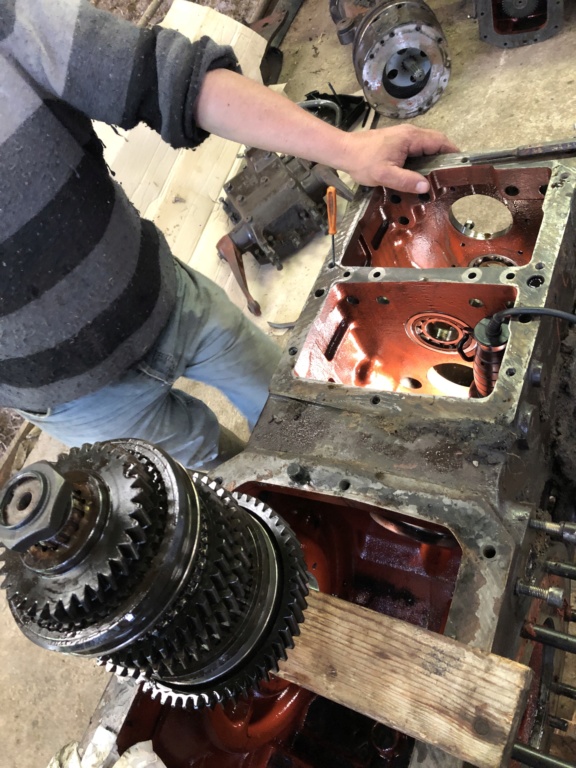

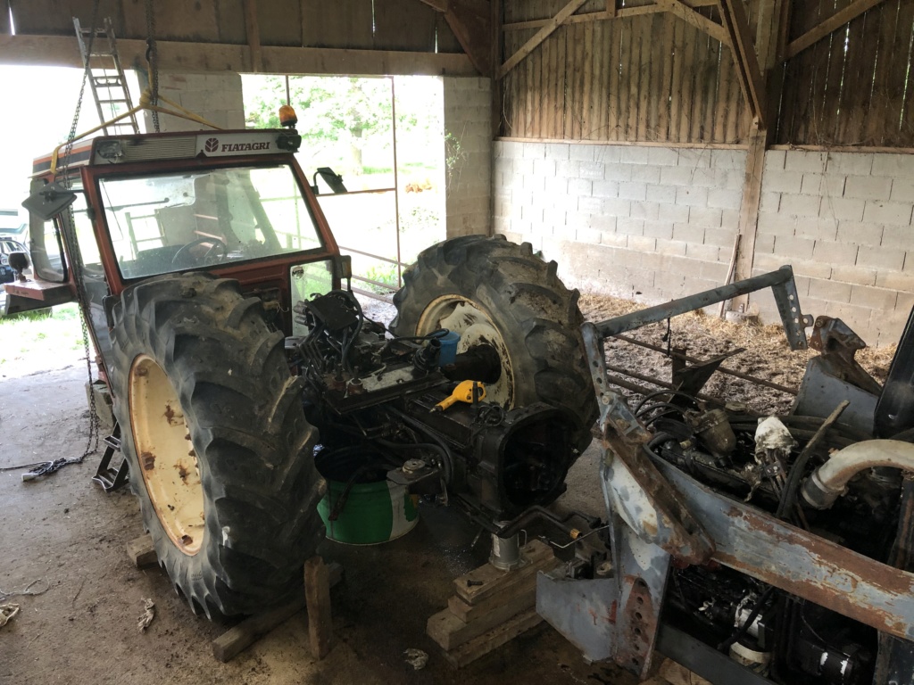

En effet il faut bien tout démonté pour déposé les pignons de B.V...
Voici quelques photos.
résultat suite dépose écrou de serrage de l'arbre "mené"
complètement desserrer suite à un manque de graissage (supposition la plus probable)
Résultat de l'opération roulmts + pignons + arbre + syncro à remplacé...
Encore merci thierry
