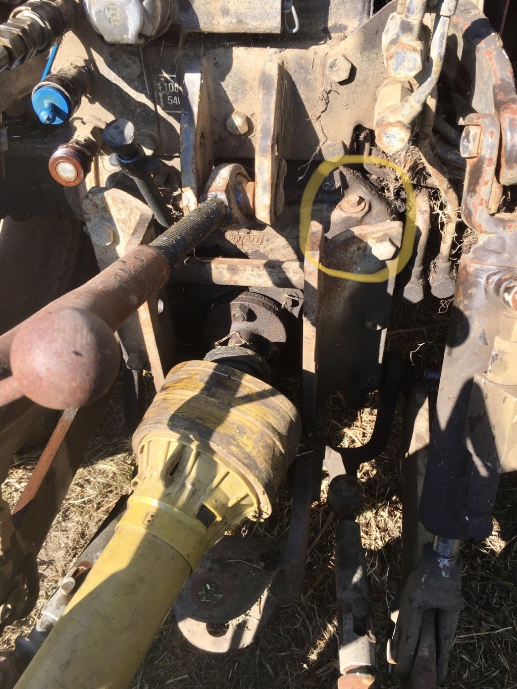

Ne retrouvant plus mon guide que j ai pourtant quelque part, Sauriez vous où se fait le niveau d huile de la boîte à vitesse qui grince ? Merci d avance.

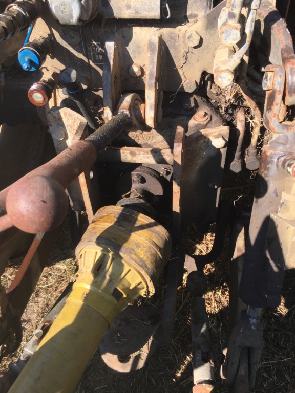

normalement la série 76 a le meme niveau d'huile boite/pont/relevage
à l'arriere droit à coté du troisième point
tu devrais nous mettre une photo du tracteur

sur celle ci le niveau remplissage est bien visible
Re: Plusieurs soucis ! Commençons par Mon embrayage !
Voilà je crois que c est bon. Tu parles de ce boulons qui fait office de jauge ? C est bizarre car je pense que mes ponts ont une boîte à part. J ai d’ailleurs regardé et je bois bien des entrées et sorties aux ponts ?
