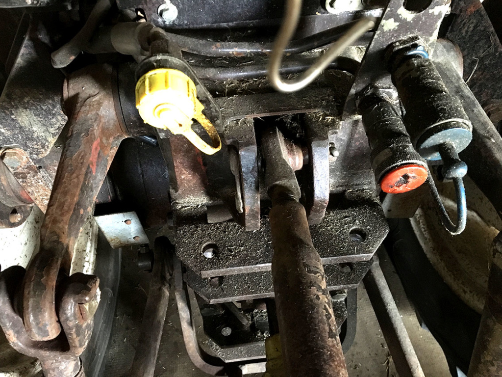

Suite au décès de mon père j'ai récupéré son tracteur Fiat 70 86 DT modèle vigneron datant de 1992.
Ce tracteur est en bon état de marche et je souhaiterais effectuer la vidange de la partie hydraulique,
j'ai bien en ma possession le manuel utilisateur mais je n'arrive pas à trouver la planche illustrée de l'emplacement des différents bouchons de vidange, jauge pour vérifier le niveau d'huile hydraulique de ce tracteur.
Je suis débutant quelqu'un pourrait-il m'aider ?
- En m'envoyant le guide de maintenance illustré pour le tracteur Fiat 70-86 DT, je ne l'ai pas trouvé sur internet.
- En m'indiquant si possible l'emplacement exact de la jauge pour vérifier le niveau d'huile hydraulique et pour refaire le niveau sur ce tracteur, impossible de la trouver malgré une recherche approfondie.
- Et enfin l'emplacement du bouchon pour vidanger de l'huile de relevage.

normalement le 70 86 a la meme transmission que la série
l'huile est commune boite , pont relevage
je te mets la position de la série 66

vidange fig 44 (série 66)

niveau fig 26 série 66

ce que j'ai mis provient de la série 66
je pense que les deux points que tu cherchais sont identiques par contre le reste est peut etre différent ?
tu nous donnes des nouvelles des que tu as regardé

peut etre que la jauge est à coté des leviers de vitesses ?
je te mets celle du 45 66 fig 26
tu devrais nous faire une photo de cet endroit sur ton tracteur

jauge sur le 45-66 fig 26
