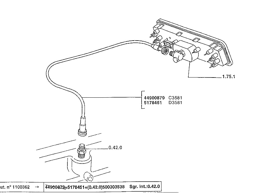

Re: Problème Jauge Carburant et Compte-Tours HS
si tu as un cable il arrive au niveau du filtre à huile moteur
si c'est l'autre il suffit parfois de bouger la fiche sur l'alternateur
pour la jauge :
regarde déjà ci c'est la jauge ou l'aiguille , il suffit de mettre le fil rose a la masse et tu voit ci l'aiguille va sur le plein quand le fil est a la masse , ci l'aiguille fonctionne c'est bien la jauge qui est HS
pour le compte tours :
c'est un câble il suffit de sortir le tableau de bord et débranché le câble et démarré le tracteur et voir ci le câble tourne bien ou alors
débranché le câble au pied du filtre a huile moteur et avec une perceuse portative faire tourné le cable pour voir ci l'aiguille du tableau de bord fonctionne
pour la jauge :

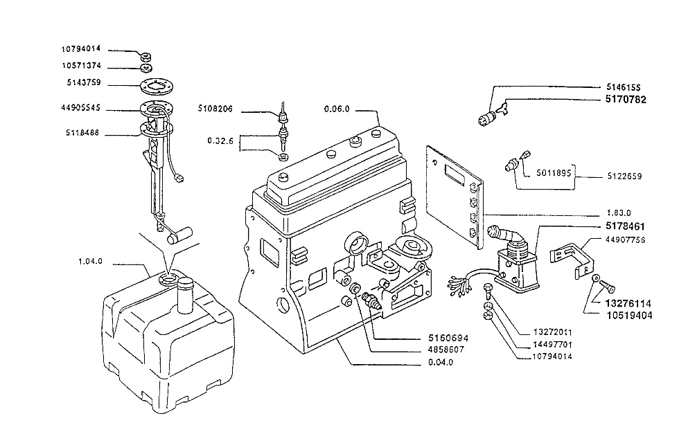

Bonjour à tous.
Avant de me lancer dans le changement du câble de mon compte-tours.
Quelqu'un peut-il me confirmer que c'est celui de la photo ci-joint (emplacement A en rouge).
Et puis pour enrichir mes connaissances de novice à quoi servent les bouchons :
2(vert), 3(Jaune), et 4(rose) de la photo du moteur de mon tracteur.
Et enfin le bloc 1 (Bleu turquoise) qu'elle est sa fonction ?
Par avance un grand merci à vous tous pour votre aide.
Belle journée
Belle journée
- Messages : 10222
- x 229
le bloc est le reniflard du moteur
le cable du compte tour est bien branché au niveau du A
le 2 est non utilisé il peut servir sur d'autres applications du moteur
le 3 idem
le 4 c'est le mano de pression d'huile moteur
le 3 idem
- Messages : 1696
- x 22
bonsoir
en bleu ( 1 ) oui c'est le reniflard il a fonction de faire sortir l'air du bassin d'huile en filtrant l'huile
en vert ( 2) ci je ne me trompe pas c'est pour vidangé le liquide de refroidissement du bloc moteur
en jaune ( 3 ) c'est sur la ligne de pression d'huile moteur ( prise de pression ci ont veut prendre entre chaque palier de l'arbre a came)
en rose (4 ) oui c'est le mano contact de pression d'huile moteur travail avec le voyant rouge au tableau de bord
et le A c'est le l'entrainement de câble de compte tours
