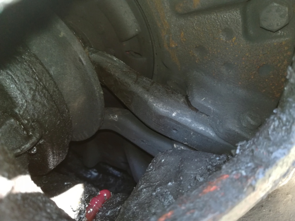

Oui l'axe est bien en place et pas de bruit, mais j'j'ai ouvert le regard côté droit de l'embrayage pour voir les 6 poussant de qui s'applique sur le disque et quand j'embraye j'ai un qui n'est pas à la même place que les autres. Je vais faire une photo si possible cette après midi pour montrer.

tu as soit une vis ou le doigt de casser
dans les deux cas il va falloir le mettre en deux
tu envisages de le faire toi meme ?

une fois ouvert tu regardes si tu as un disque à garniture pour l'avancement
(celui qui est contre le volant moteur est pour la prise de force) ou autre
et suivant tu auras tout l'embrayage ou le disque + les doigts à changer
mais l'écart de prix n'est pas important
et bien sur la butée et le roulement pilote
il a combien d'heures ?

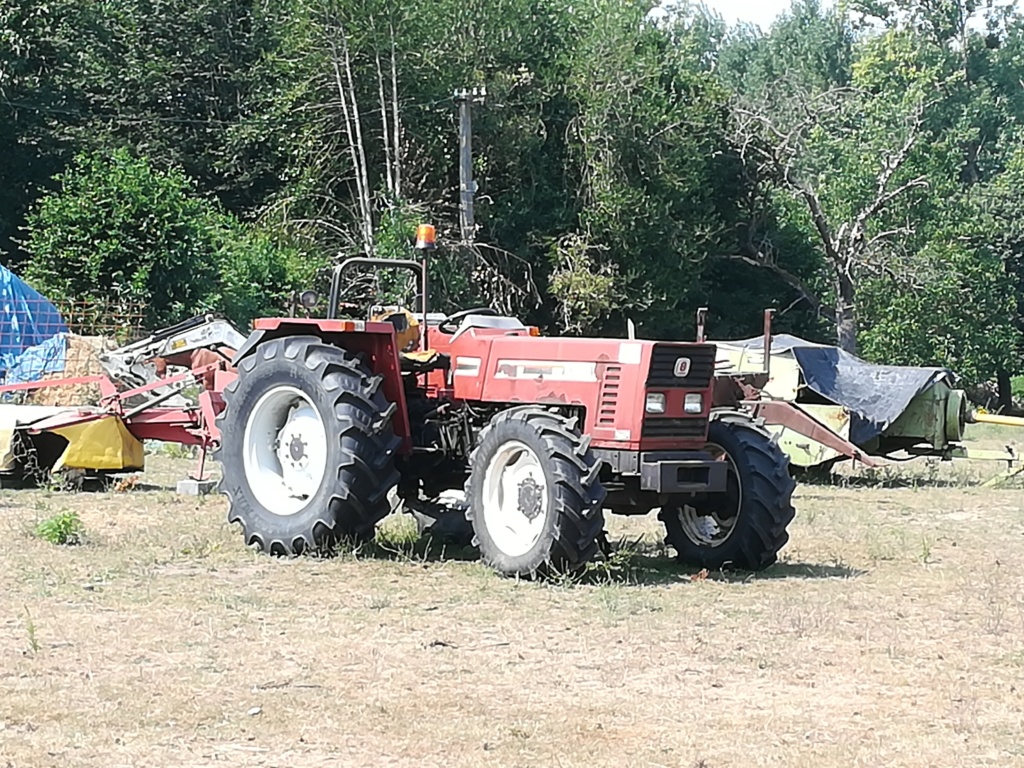

une photo du tracteur est tres apprécié des membres du forum
