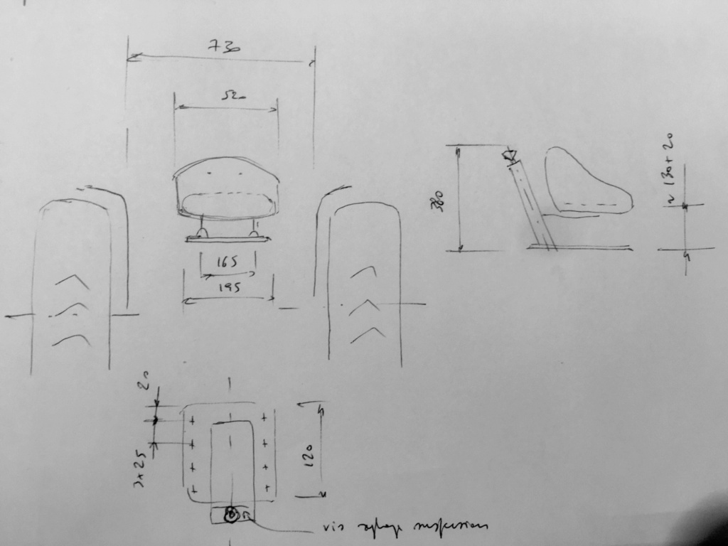

croquis et dimensions
Message non lu par maxsol »
un modele assez repandu en comparatif
il faut que je mesure la profondité aussi, cad la distance au volant

Salut, il n'y a pas que Espace Emeraude. Tu en a dans d'autres enseignes(MSD Hyperagri, EPAGRI, les agents ou concessions NEW HOLLAND, ou d'autres marques de tracteurs., les garages agri vers chez toi... Bonne chance.
