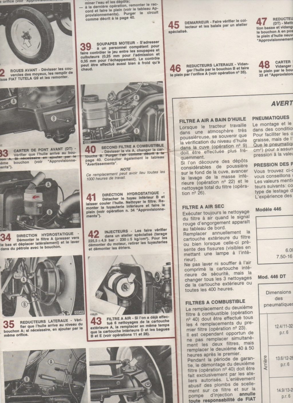

Surtout pas le bocal plein. Le niveau voir flèche rouge figure 34 et également 40.Tu peux nettoyer le filtre.

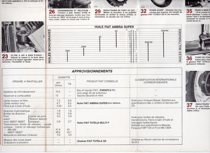

Huile: 1,8 l multifonctionnelle, la même que celle de la boîte pont, freins immergés, relevage .

le constructeur préconisait de l'huile moteur ou de l'huile de transmission
tu as aussi dans le bocal un filtre qui se lave (FIG 29)

Pour le 466 , approvisionnements et classification huiles.
