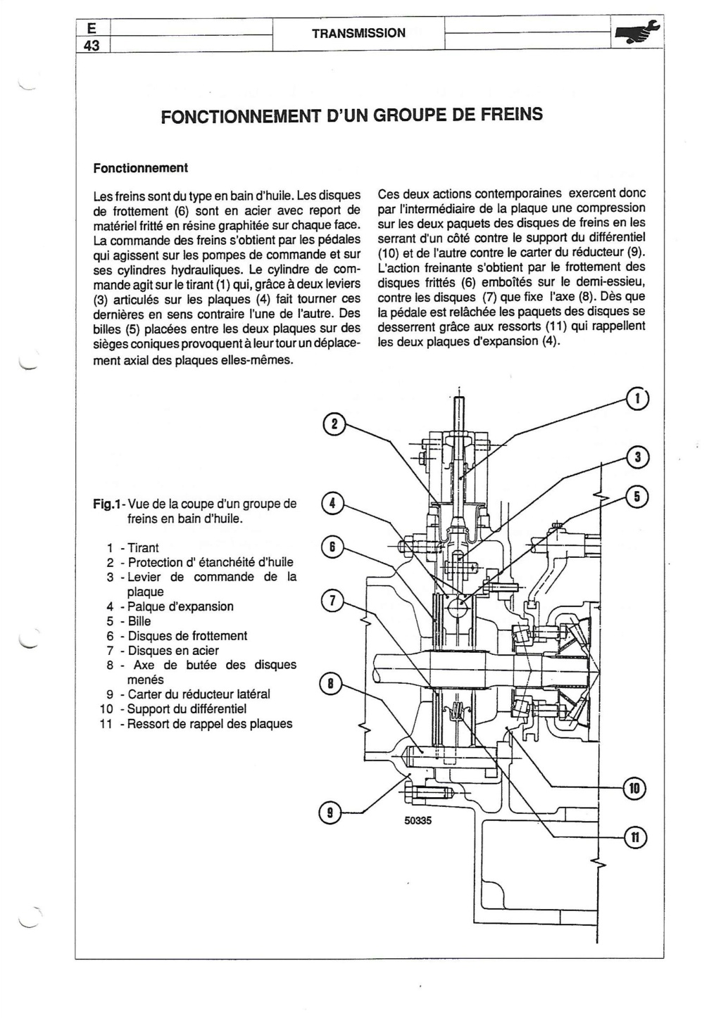

je te mettrais ensuite la coupe des freins pour changer les soufflets

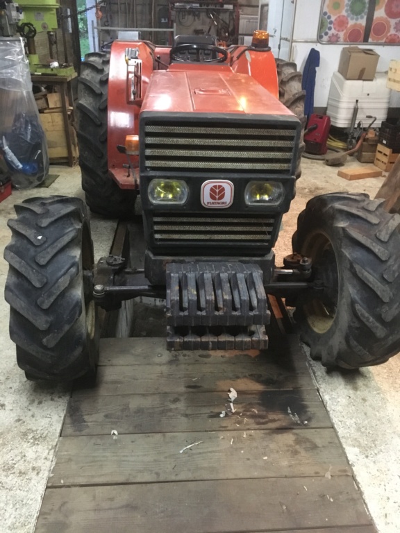

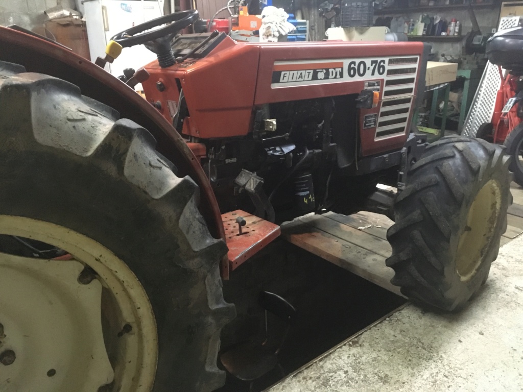

Promis les photos arriveront .
Merci JJ pour la vue éclatée des freins ça m aidera bien pour ce week end .

vraisemblablement quant les soufflets se percent = usure des freins
mais comme le prix des soufflets n'est pas élevé tu peux dans un premier temps les changer
