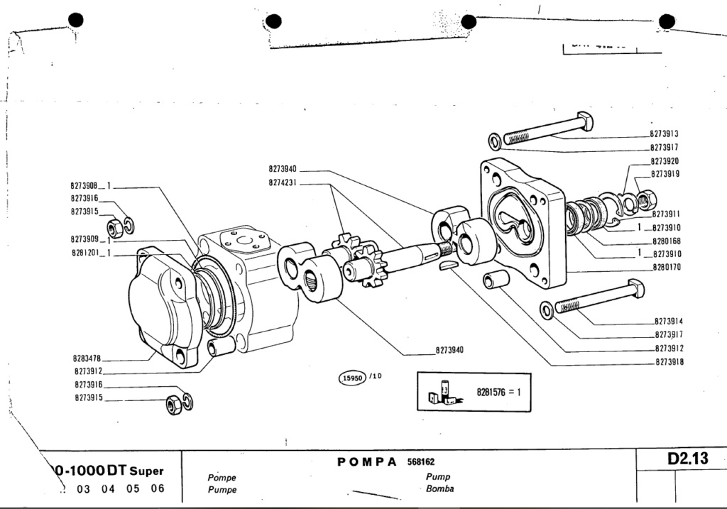

pour ton problème vient tout simplement de la pompe hydraulique de la direction , c'est le joint spy qui se trouve derrière le pignon de la pompe ,
mais tout dépend des heures du tracteur il faut mieux remplacé directement la pompe , l'huile de la réserve de la direction tombe dans le carter de distribution et fini dans le carter d'huile moteur

oui il y a que la pompe a sortir mais je le redis vu le nombres d'heurs il faut bien voir a l'usure de la pompe , donc l'ouvrir et vu l'usure il faut mieux remplacé la pompe en entière

généralement c'est signe que la pompe est fatiguée, comme le dit thierry tant qu'à démonter autant la remplacer, la direction sera plus souple et plus réactive à bas régime
aussi on peut ajouter qu'il ne vaut mieux pas se servir du tracteur avec un niveau d'huile moteur trop élevé et/ou avec la pompe de DA qui, tournant à sec, risque d'abimer la distribution si elle venait à gripper
