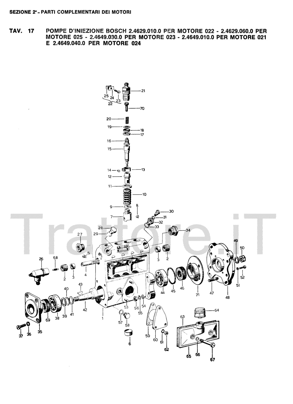

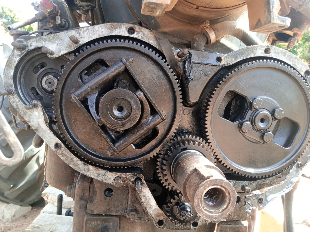

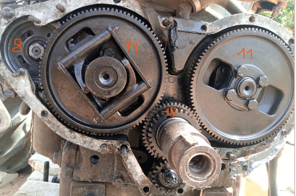

Bonjour j ai démonté ma pompe injection tracteur Same 450V. Après révision de la pompe je n arrive pas a faire correctement le calage de la pompe. C est un moteur V 4 cylindre. Si quelqu'un dispose de la documentation ou me guider merciImageImage

Re: Calage pompe injection tracteur Same 450V

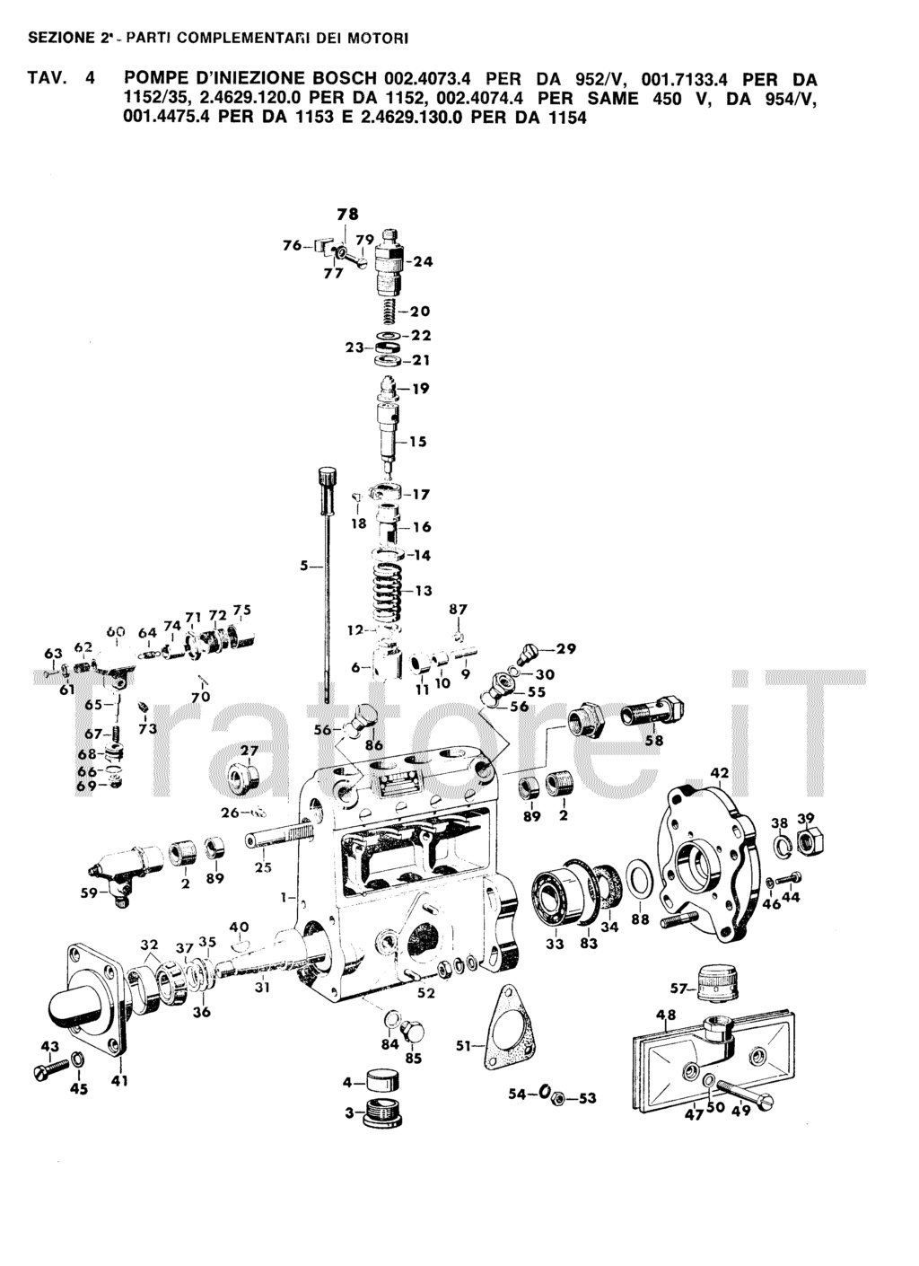

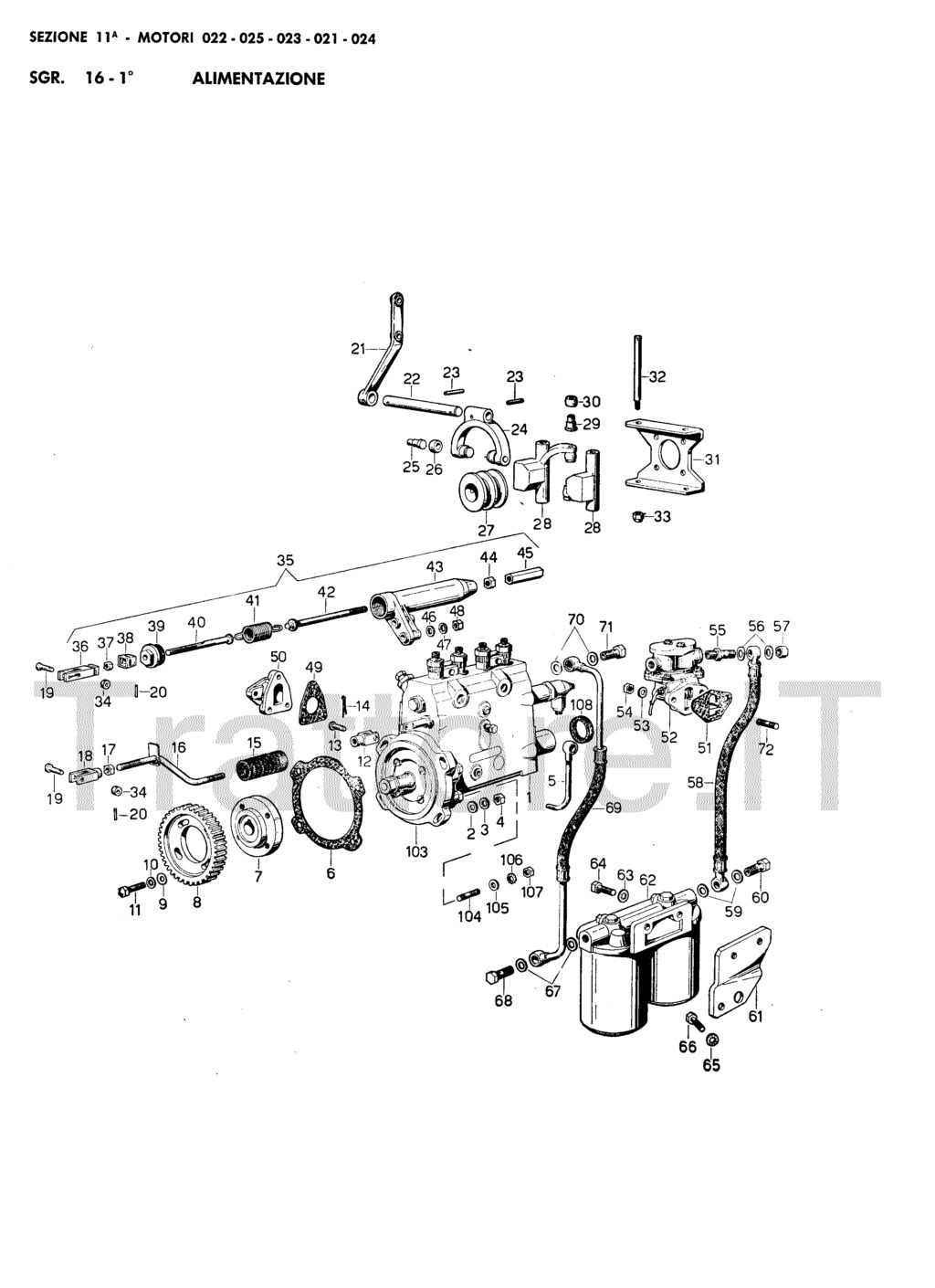

Bonsoir et bienvenu sur le forum.
Nous aimons bien quelques photos du tracteur , l'année et les références;
Egalement dans un premier temps on passe par la rubrique "présentations". Merci.
Je mets quelques renseignements pour voir si çà correspond avec le tien.
La pompe à injection c'est une ALTECNA ou une autre marque?

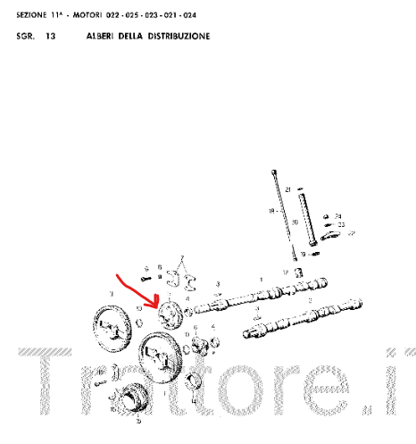

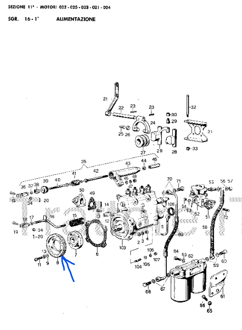

En fait ,il faut caler entre eux les pignons 5(flèche rouge) et 8 (flèche bleue)Image

bonsoir
Merci pour votre réponse.
je vous enverrais d'autres image desque je serais pres du tracteur.
les images que vous avez envoyés corresponde à celles du mien.
pouvez me monter sur la photo que j'ai envoyé les pignons à caler?
le pignon de ma pompe injection n'a pas de repere vraiment claire.
comment puis-je la caler sans repère
cordialement

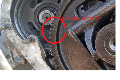

Messages : 11
Enregistré le : 14 févr. 2021 00:00
Message non lu par Tidjani Sall »
il y a 2 points marqués esc que ca peut m aider au caImage
lage de la pompe injection

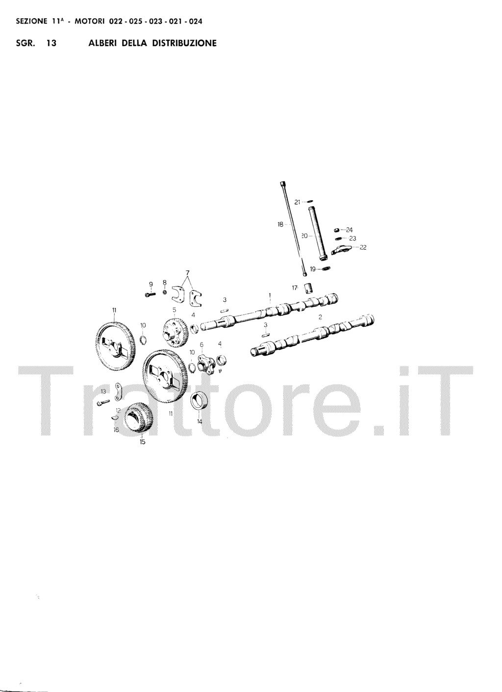

Bonjour, le repère çà doit être pour caler 11 avec 15. Vérifie si sur 15 et l'autre 11 il y a les 2 coups de pointeau.
Quand tout les repères sont alignés peut-être çà correspond au cylindre 1 au PMH ou quelques degrés avant( 14 ?).
Il doit falloir mettre sur la pompe le cyl 1 au même réglage, pour que 8 et 5 soient en correspondance sur la bonne dent.
Pignon 5 non visible sur la photo.

il n'y a aucun repère sur la distribution
tu n'as toucher au réglage de la distribution ?
si c'est le cas tu mets le cylindre 1 au point mort haut et tu fais monter la goutte au niveau de la
pompe à injection
Oui, JJ,une fois alignés les repères de la distribution, et que le cyl 1 soit au PMH, il peut enlever la trappe de visite 65 et caler le 1 de la pompe au PMH
