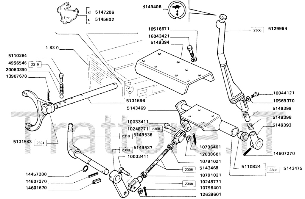

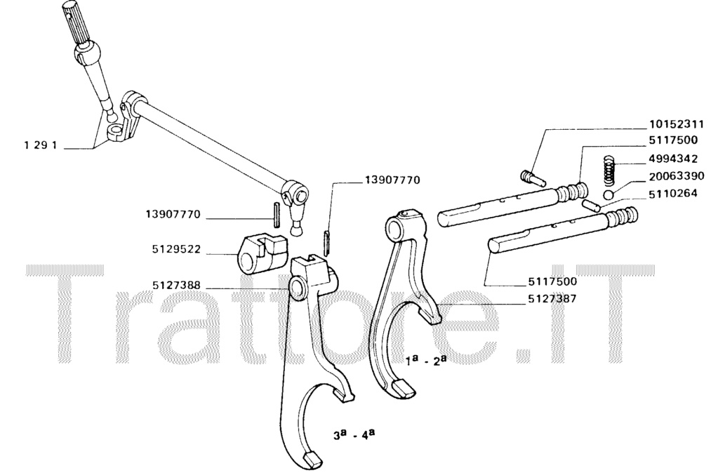

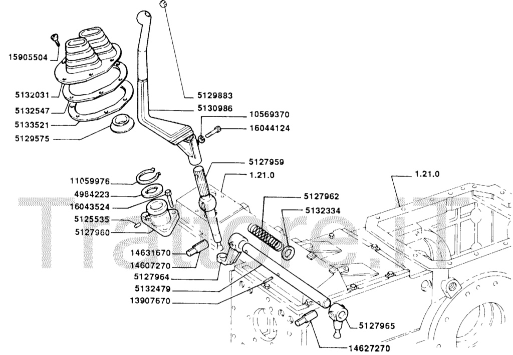

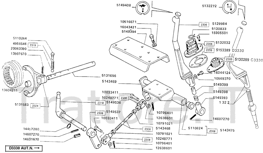

Re: Fiat 80 88 dt immobilisé
Bonjour Titi et bienvenu,
voici les vues de commandes extérieures et intérieures des vitesses avec les goupilles.
Egalement les commandes des gammes et/ou d'inverseur , au cas où ce serait ce type de problème.
