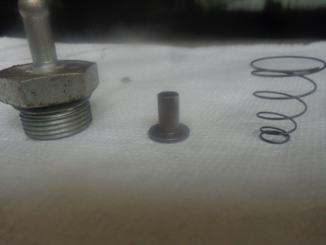

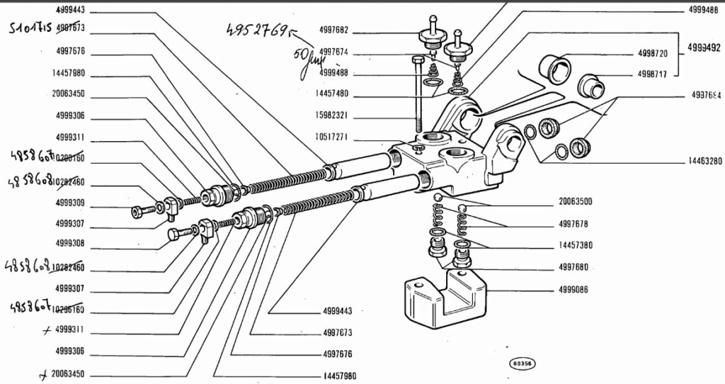

les clapets en forme de clou inversé dans la commande des pédales,j'essaye de te mettre la vue

Merci yoyo je regarde ca demain als, jai besoin de demonter les maitres cylindres pour ca ou jpeu le faire comme ca, mm si ya ps trop de place ??? L'ancien proprio a eu la super idee de souder la pedale de frein donc impossible de virer les pedales!!pfff

SI c'est la panne tu peux le faire en démontant juste le façade mais avant de démonter attend les avis des mécanos,tu ne devrais pas tarder à les avoir.

le clapet (en clou inversé) c'est la panne la plus courante sur ce système de freinage
