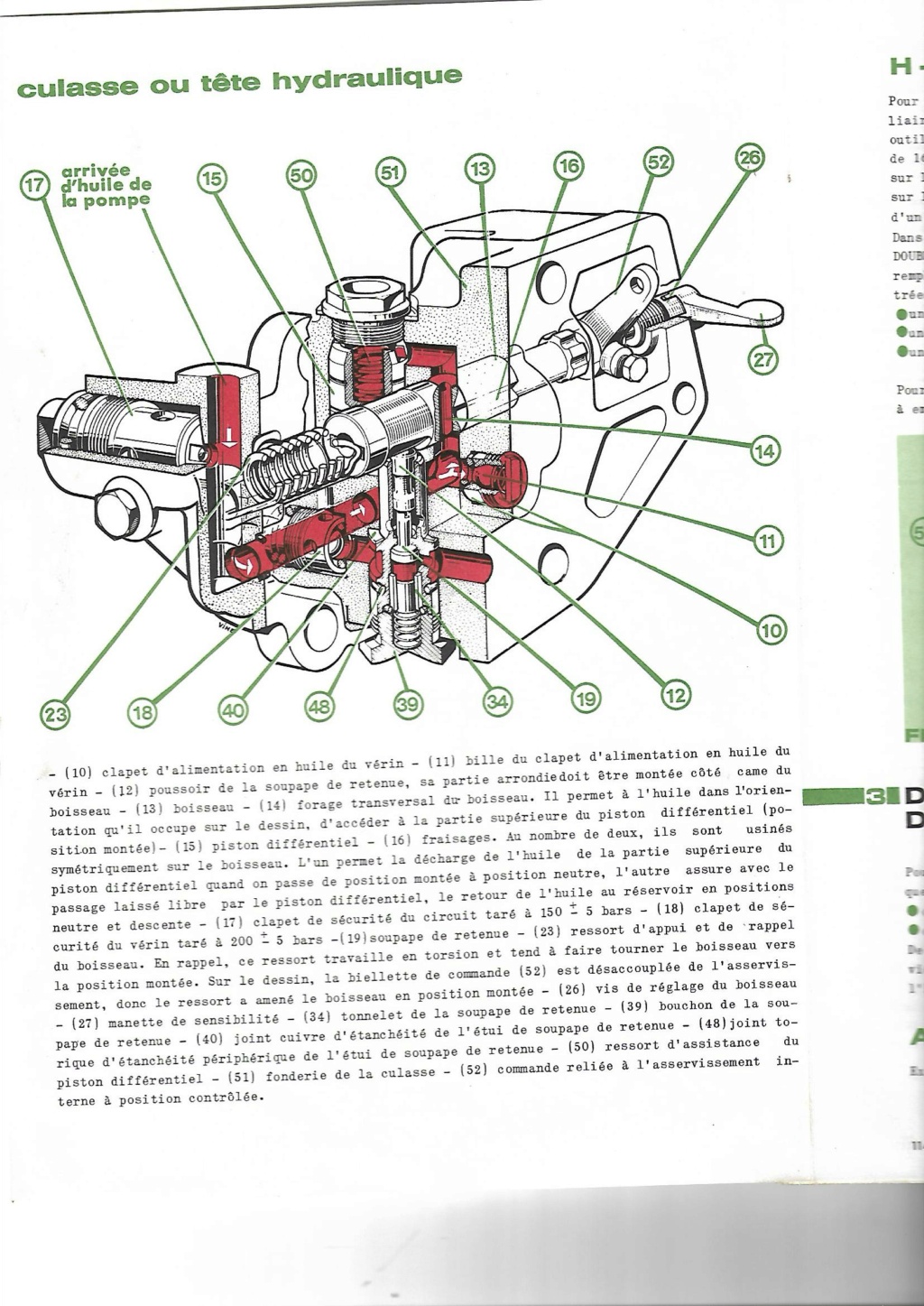

Je me permet de vous envoyer un message car mon someca 750 à un petit souci de relevage, il a le ok .
Je pensais au joint de piston mais peut être d autres pannes sont possible voir maladives mais il me faudrait l avis de connaisseurs Image

ami Finistérien le relevage du 750 est tres simple
la première chose tu diminues la sensibilité
ensuite si cela ne s'améliore pas c'est le clapet (rep 15) qui faudra regarder
je te mets la culasse du relevage

Merci JJ il faut que je démonte l'écrou au dessus du 15 pour y accéder ?

REGLAGE SENSIBILITE
Non, faire comme çà:
Messages : 10314
Re: 750 Ok relevage
apres avoir jouer avec la sensibilité ,éventuellement tu décale le levier et tu changes de cran
si tu n'as pas de résultat c'est le bouchon 15 (6 sur celui à JEAN CLAUDE)
