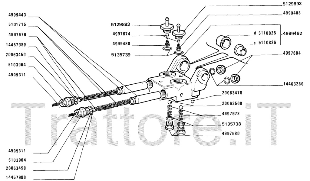

dans un premier temps tu as mis quelle huile ?
normalement il va de la SAE 10, HP ,liquide CITROEN LHM ext toujours de la minérale jamais de LOOKED
si c'est le cas tu as JEAN CLAUDE qui t'a mis la coupe du maitre cylindre et a la page 4 c'est souvent
le repère 15 (clapet) qui est à changer

Bienvenue au club Jerome jai le mm soucis que toi sur le miens, jattend de recevoir 2 nouveaux clapet pour faire les réparations !!! Jai une question, L'idéal est de demonter lensemble du maitre cylindre ou ya moyen de bricoler sur place mm si la place manque un peu, lancien proprio du 780 a souder les pedales donc pas moyen de les demonter!!!

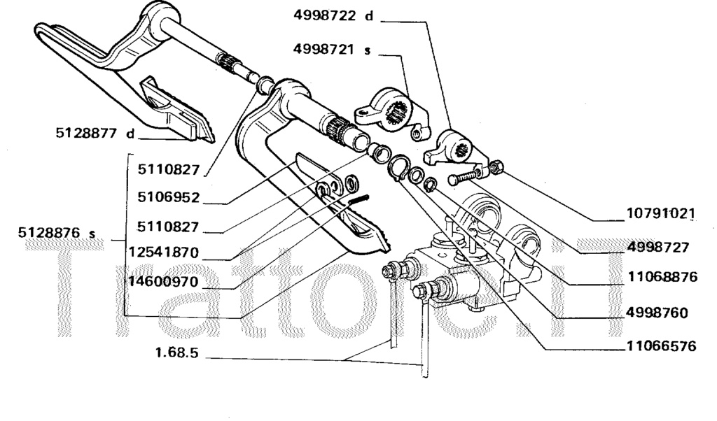

Bonsoir tout le monde, merci pour toutes ses réponses!
Rigollet pour ta question, je crois que tu sors la pédale en enlevant les anneaux élastiques 2,3 page 3 pour retirer la pédale droite qui est toujours soudée sur l'arbre (si je ne me trompe pas).
ce qui implique que je trouve complexe de régler les butées sur un étau et de démonter pour remonter ensuite sur la cabine.

Re: FREIN 60-90
rigollet
tu peux faire la réparation sans démonter mais il faut avoir des doigts de sage-femme,c'est pas facile d'accés

Merci yoyo, jai bien vu que yavais pas bcp de place pour bricoler la dedans, moi et mes 2 mains gauches ca vas etre folklo :lol!:
Djé61 mas mit le doute maintnant, la pedale de frein droite est souder sur larbre sur vos fiat???
