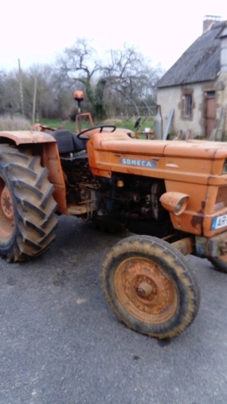

Bonjour a tous,
J'aimerais avoir quelques conseils pour faire les vidanges et changer les filtres de mon tout nouveau Fiat Someca 550!
Il n'a pas travaillé depuis quelques années mais je vais bientôt avoir de l'exercice a lui faire faire (décompactage de sol/rota principalement. Ou me conseillez-vous d'acheter les filtres neufs ou même des pièces et par quelle vidange commencer?
Je suis un novice en mécanique mais compte bien pouvoir chouchouter mon tracteur sans avoir a appeler un garage, les basiques étant de savoir le vidanger...
Merci d'avance!

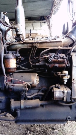

ensuite tu nous fais une photo du moteur (coté droit) pour voir la pompe à injection
pour les filtres tu as 1 à huile et 2 à fuel

L'huile moteur est noir et en dessous du mini, mais jai quand même pris quelques photos.
Messages : 10222
Re: Fiat Someca 550: Vidanges/Entretient
si elle est noir tu devrais le vidanger normalement un 550 ne consomme pas d'huile
la pompe à injection est une CAV
le démarreur a été changé ainsi que la pompe de relevage
pour les filtres à fuel tu devrais mettre des CAV 296 bleu
tu changes l'huile du filtre à air
