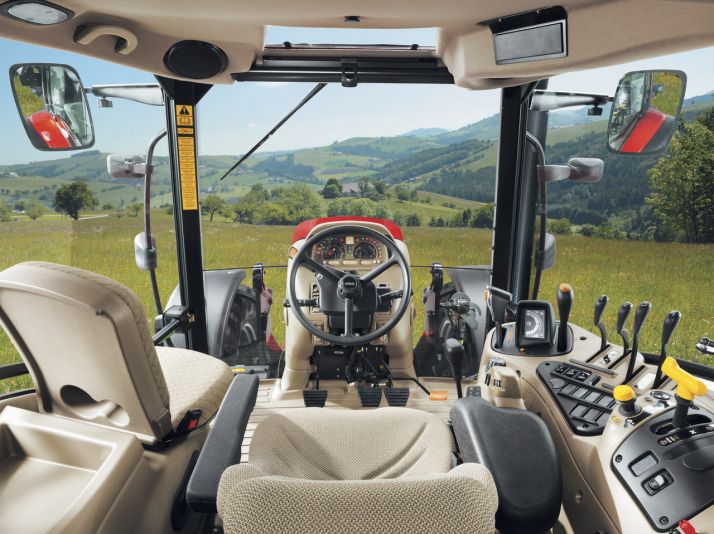

voilà l'intérieur désolé de ne pas pouvoir être plus précis je ne sais pas comment faire marquer le bouton concerné...

Salut YOYO, belle photo, beau paysage.Merci.
