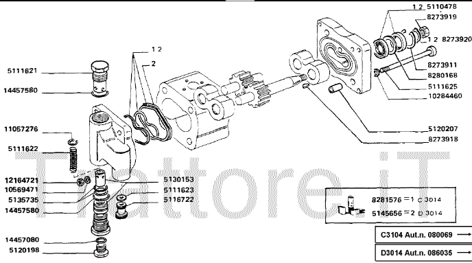

Bonjour 70/90, les joints spi 5110478, tant que tu as démonté tu peux changer les autres et les joints toriques des tuyaux.
Joints pompe direction_Capture d’écran 2021-04-16 084053.png (97.02 Kio) Vu 1776 fois
Re: direction 80/90
Posté : 16 avr. 2021 09:22
un petit conseil avant de chercher les joints tu démontes la pompe tu la mets dans un étau
si elle a du jeu tu peux la changer
