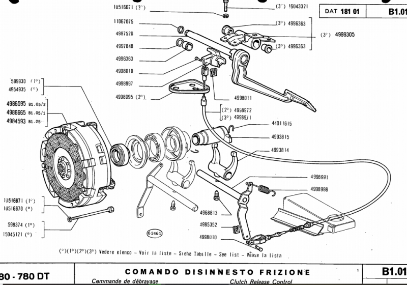

Je me tourne vers vous car ça fait deux fois en 2ans ou 3 que je casse mon câble d'embrayage sur mon 780 dt.
Sachant que je ne m'en sers pas tout les jours.
J'aimerais si c'est une faiblesse de ces tracteur et si il y aurait une amélioration ou modification à apporter pour que ça n'arrive plus ou moins merci d'avance de vos réponses

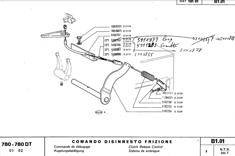

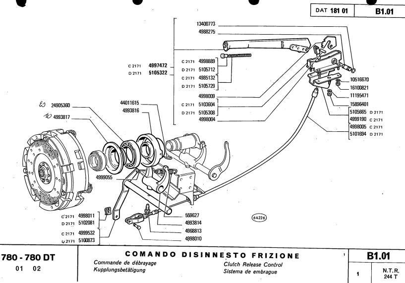

les cables d'embrayage du 780 ont subits plusieurs modifications la souplesse de la pédale s'est
améliorée au fur et à mesure
suivant le montage que tu as en allant chercher un autre tu emmènes le vieux avec toi la longueur
peut aussi changer
si tu dois monter le dernier montage il va peut etre falloir agrandir le trou de l'oeillet dans
la plateforme et la : BON COURAGE
bon courage aussi pour le changer l'idéal est de démonter la pédale il y a un circlips

tu devrais regarder le palonnier n'est pas grippé
cela arrive parfois avec un tracteur qui ne tourne pas beaucoup
la pédale d'embrayage n'est pas dure ?

Qu'es ce vous appeler le palonnier ?
Re: Câble embrayage 780 dt
le palonnier est la partie qui traverse le carter d'embrayage ou arrive le cable
