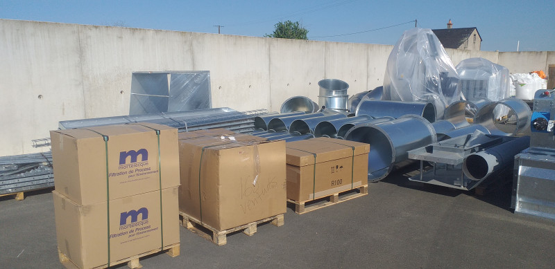

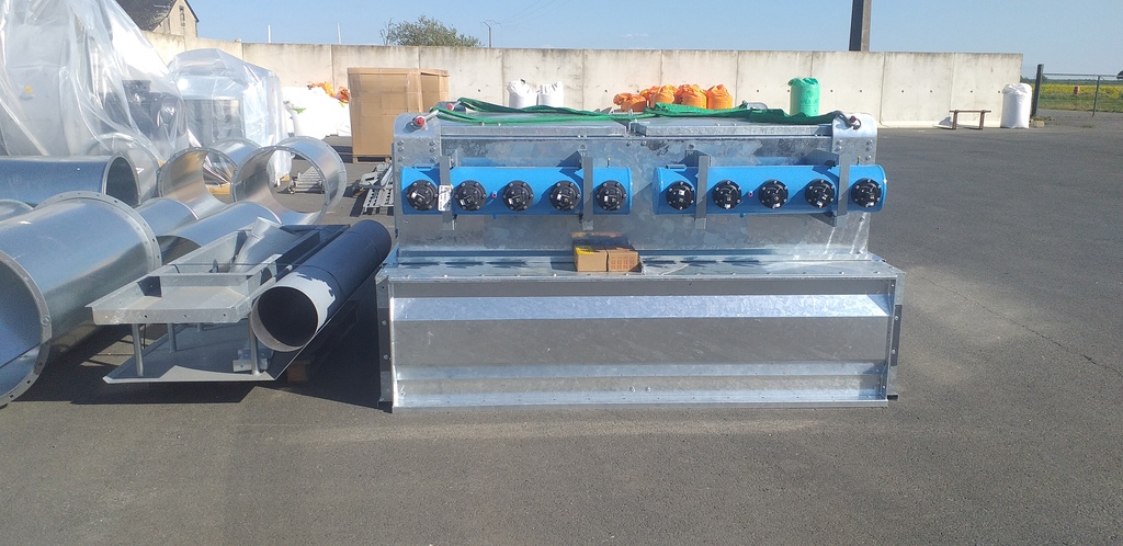

Salut les fiatistes, si mon sujet derange je le vire, pas de pb, vous me dites....
Le but est de changer toute lancienne installation d'aspiration vieillissante quil y a dans le silo et qui a fait son tps, par un groupe de filtration
, un gros filtre quoi!! Le tout doit etre opérationnel pour cette été !!!
Voici quelques photos du materiel recu....

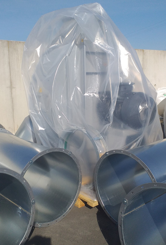

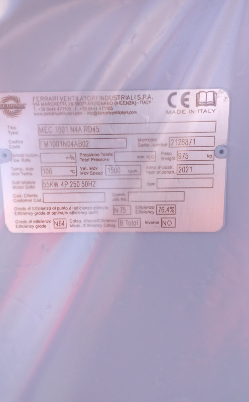

Le ventilot qui vient d'italie, avec un moteur ferrari ::d
Apres ya de tout des tubes d'aspiration de différents diamètres, des raccords, de quoi fabriquer une grosse passerelle qui suportera le filtre a 7 m de haut!!

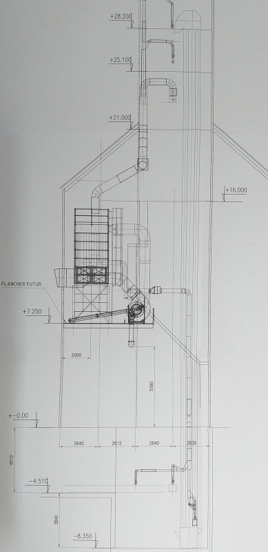

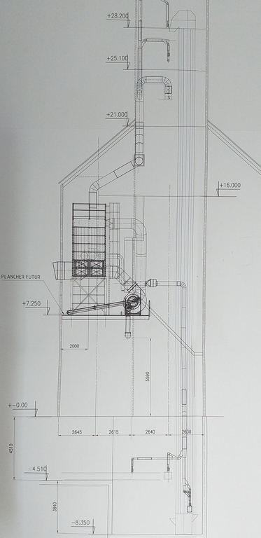

Ps: jai oublier le plan...
Vla tout!!!

du beau matériel !
tu vas secher le blé avec tout cela ?

Jean Jacques, ce que tu vois cest juste le système d'aspiration de poussières, en gros le filtre receptionne toute les particules fine capter en différents points du silo, redlers , élévateurs, pendulaire et nettoyeur via les gaines d'aspiration pour finir dans une case a dechet. Jsp que jai été clair !!

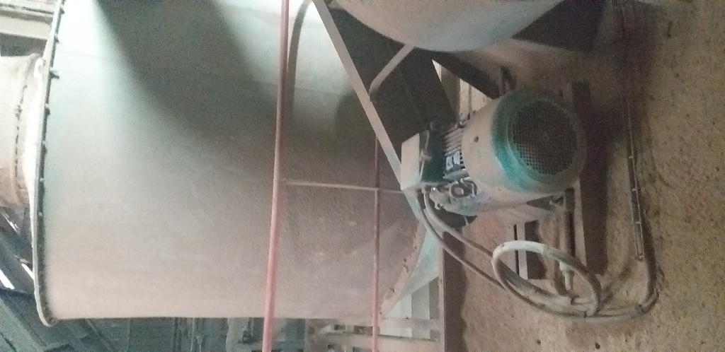

Rigollet tu as une soufflerie en bas du silo pour ventiler le grain et ce que tu veux installer c'est une aspiration des poussières par le haut, ou c'est tout le système que tu veux changer?

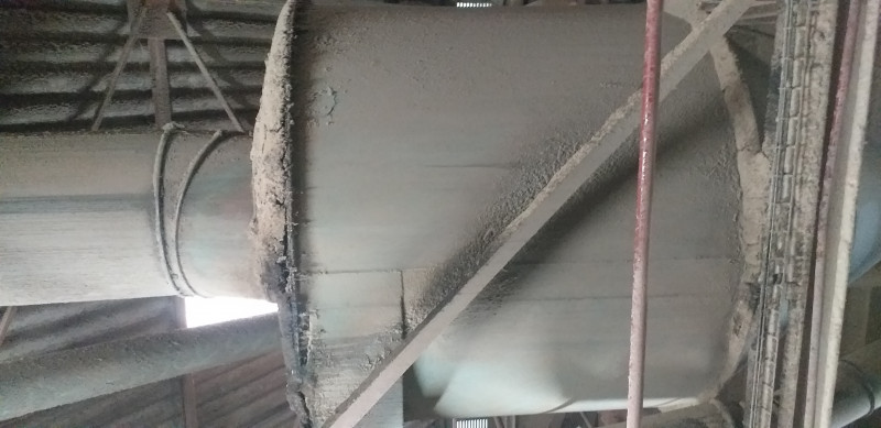

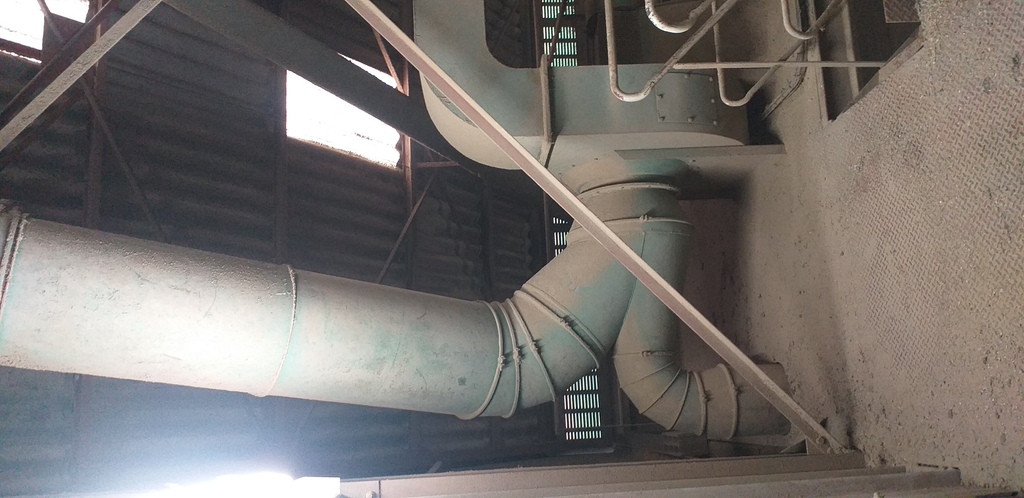

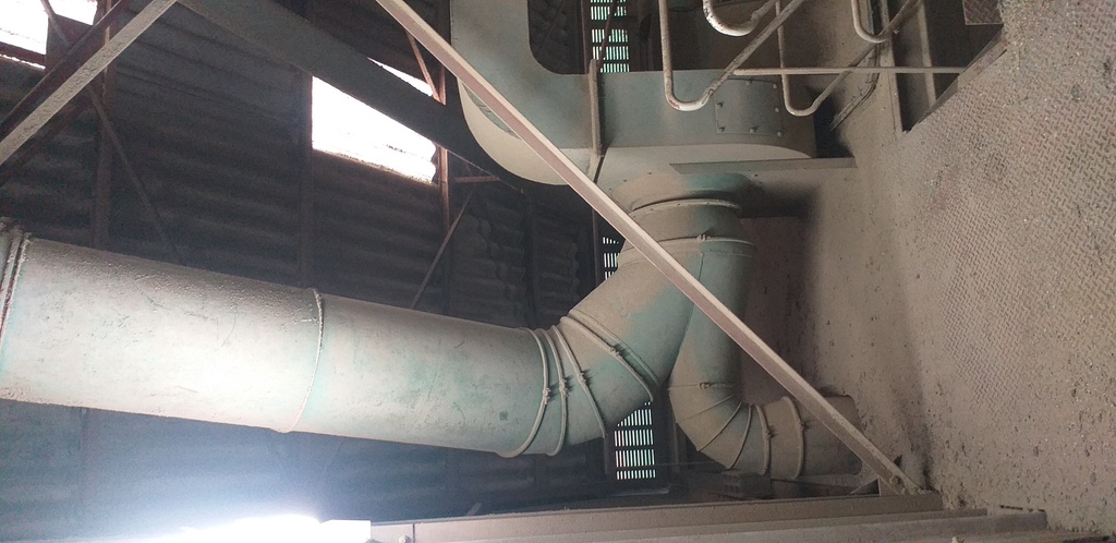

Bonsoir a tous, merxi pour vos retours sympathique. Alain comme tu dis le ventilateur pour refroidir les grains cest autre chose! Quand tu vois un champignon sur la toiture dun silo, en général cest un cyclone qui se trouve dessous, et qui sert d'aspiration,
Voici 2 3 photos de lancienne installation que jai et qui vas virer rapidement, cest prevu d'ouvrir la toiture et de le sortir avec une grue, et de mettre le nouveau filtre sur sa passerelle le mm jour que les gars sont en train de créer depuis lundi!!
