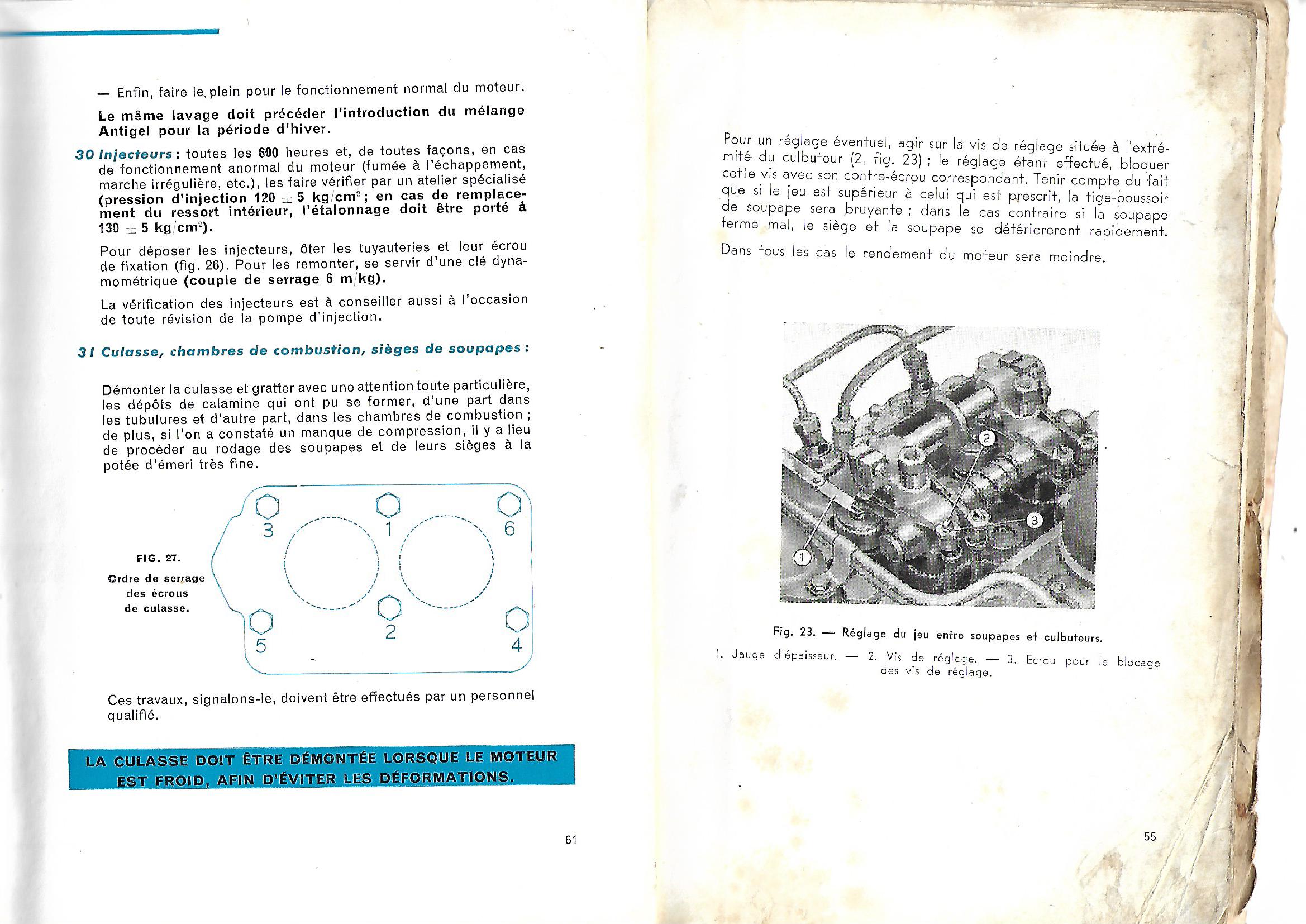

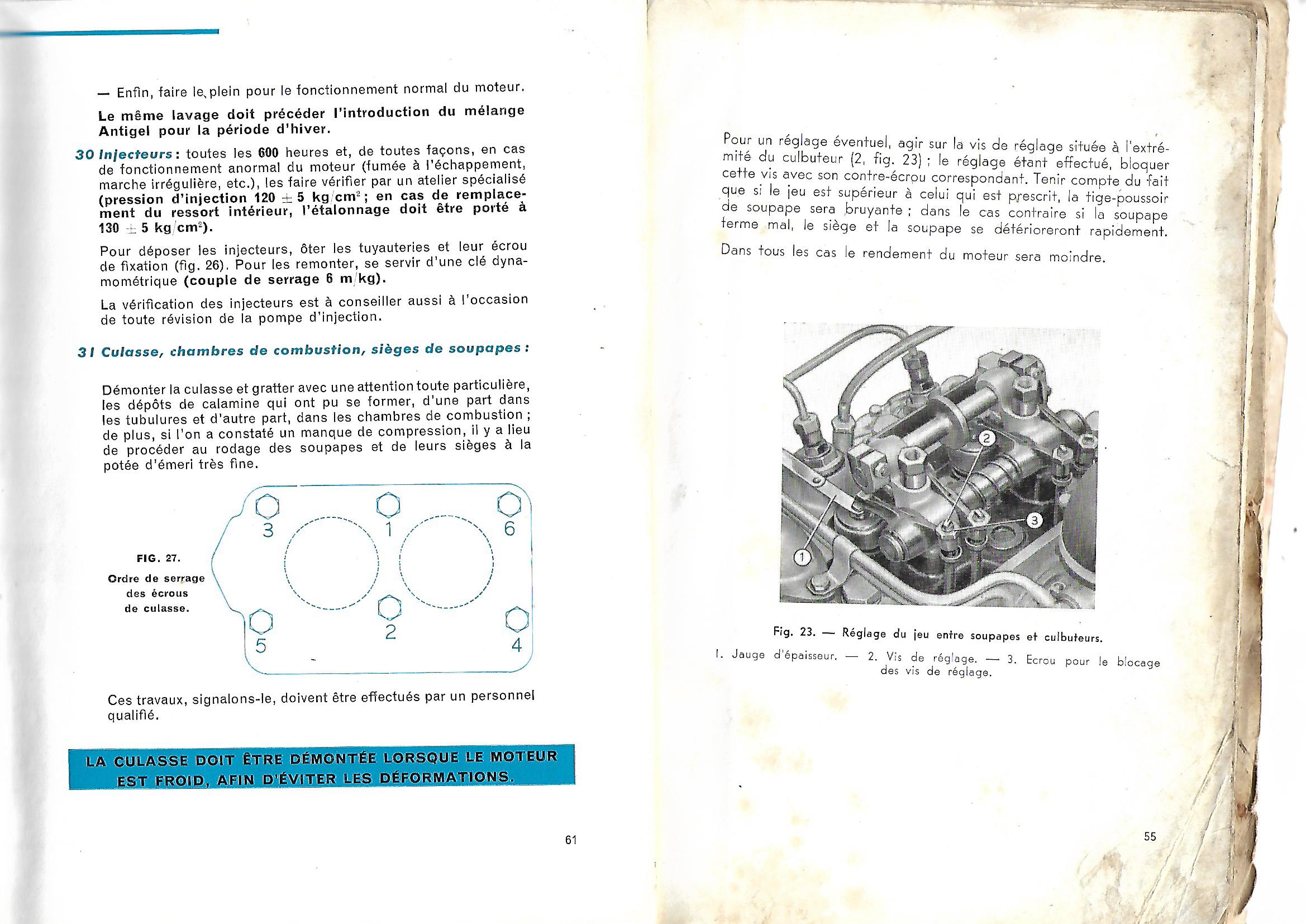

Bonjour à tous!
Je reviens vers vous après pas mal de changement sur le forum, je n'ai pas eu le temp de regarder tous les changements mais ça à l'air d'être à peut près pareil qu'avant.
Je suis en pleine réfection du moteur du SOM 20, enfin simplement un changement de joint de culasse. Tout est démonter et il ne reste plus qu'à remonter mais il me manque le couple et le sens de serrage de la culasse... Est-ce que quelqu'un aurait ça par hasard?
Merci d'avance

culasse : 16 mkg

Si tu veux la fiche du moteur fiat 614.00
voici le lien
http://vieux.tracteurs.free.fr/pdf/Fiat_614.pdf

Re: Joint de culasse SOM 20 D
culbuteurs & ordre de serrage de culasse

Merci à tous pour les infos!
