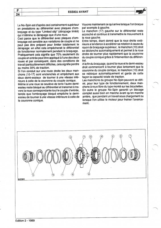

j'ai donc penser à un problème de différentiel de pont avant, on l'à démonter cet aprèm et c'est un NO-SPIN. apparemment rien de casser...

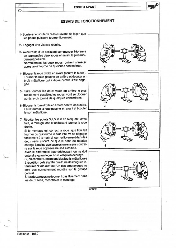

tu regardes aussi si le no spin se décrabote bien

merci jj pour la réponse, on a déjà fait le test qui est OK; on as quand même démonter le pont pour tout vérifier et il n'y a pas de casse.
