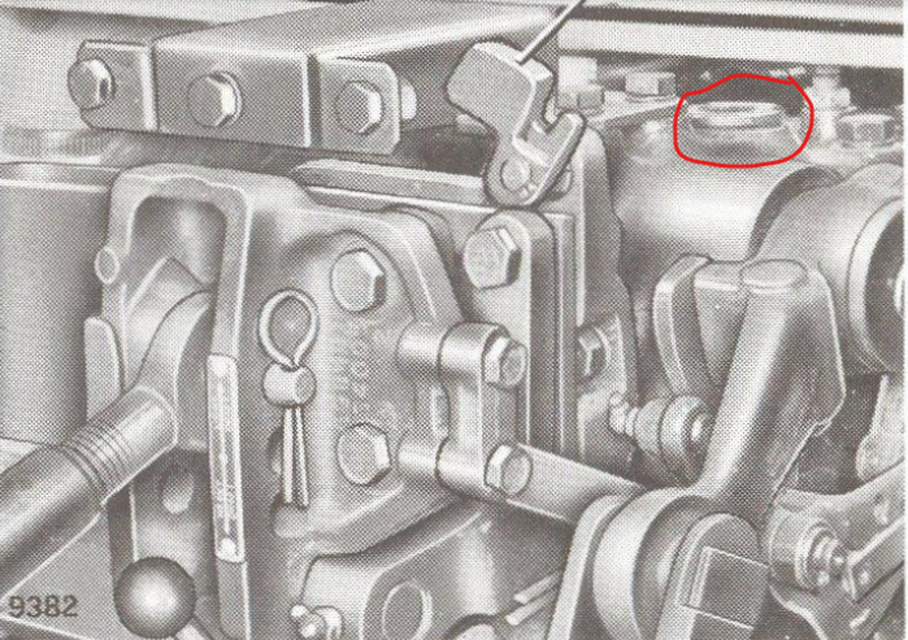

Bonjour ordinaire , tu es le bienvenu.
Le bouchon (ou la jauge) est derrière comme te l'a écrit Nico Rigollet.
Une ou plusieurs photos sont toujours appréciées. Merci.

Messages : 10319
Re: huile relevage 580 dt de 1981
normalement sur le 580 avec la prise de force 540 il n'y a pas de jauge c'est le bouchon à l'arriere
qui sert de remplissage et de bouchon

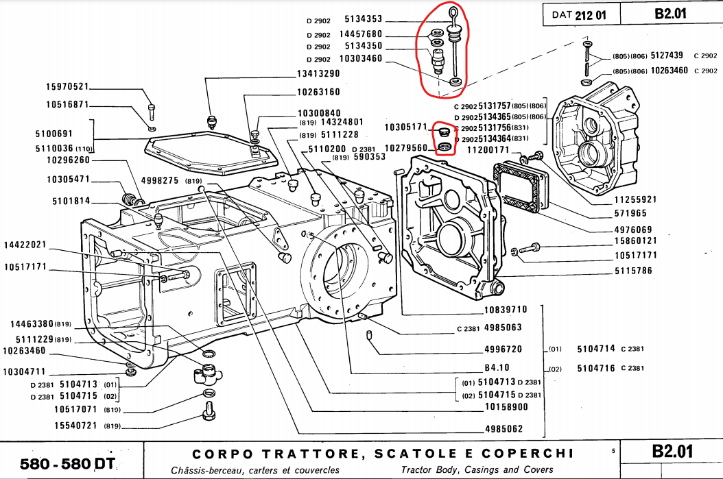

Bonjour et merci pour vos réponses. Je posterai une photo pour que vous ayez une idée de l'engin. Mais en effet, je ne vois pas de bouchon de jauge au niveau du 3 points.
Bonjour Ordinaire,
Capture d’écran 2021-05-15 104046.png (1.27 Mio) Vu 3759 fois
