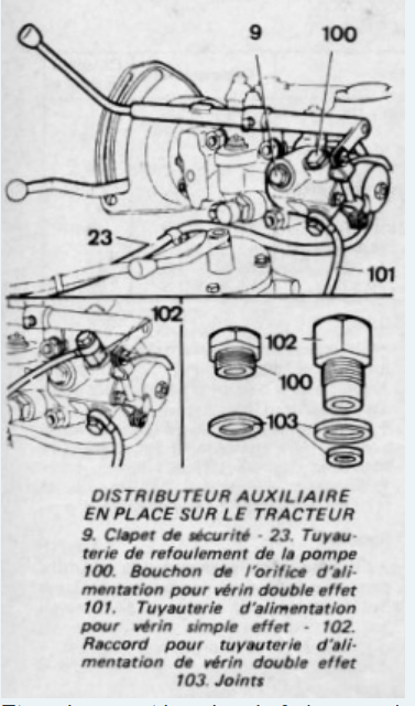

En remettant en place des images sur le forum j'ai au moins vue 3 fois l'image pour passer du simple effet ou double effet et j'ai même trouvé les pièces sur agricolor (l'embout où l'on place le banjo) mais j'avais une interrogation :
Si je me mets en double effet existe t'il un moyen de revenir facilement (vanne ou autre) pour revenir en simple effet ?
je mets le double effet en vue d'un broyeur d'accotement mais si demain je veux mettre une benne je veux pouvoir le faire sans modifier les tuyaux hydrauliques.
Merci pour les éclaircissements

l'idéal si tu ne veux pas débrancher à chaque serait de mettre un robinet 3 voies au tuyau du distributeur
que tu ouvrirais (ou fermerais ) avec un retour dans le relevage (ou le pont)
tu peux aussi prendre sur le distributeur du chargeur soit le S.E. ou le D.E. et amener un tuyau (ou deux)
vers l'arriere

JJ, je me demande si ce montage est réaliste ou non ? Schéma très aléatoire, excusez-moi !
Bien sûr une fois le distributeur monté en double effet.
Là , la vanne rouge quart de tour renvoi le retour d'huile dans le bloc relevage (simple effet), c'est possible?
Si oui, mais comment est régulé le débit de retour donc la vitesse de descente du vérin de la remorque , par exemple?Merci.

çà doit pas être bon comme cela: le robinet sur le tuyau bleu plutôt, l'intersection libre?
Re: Double effet à l'arrière du 670
Posté : 21 mai 2021 08:56
en plus le robinet 3 voies peut etre le plus simple son seul inconvénient est la pose
Posté : 21 mai 2021 09:41
Merci JJ, et la vanne sur le tuyau bleu , c'est pas mieux, plutôt qu'a l'intersection?

la vanne pour etre utilisable il faut qu'elle soit en trois voies
