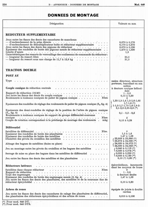

Bonsoir, il existe 2 versions de pont avant:
Capture d’écran 2021-05-25 212639.png (19.56 Kio) Vu 1800 fois
Capture d’écran 2021-05-25 212717.png (100.03 Kio) Vu 1800 fois
