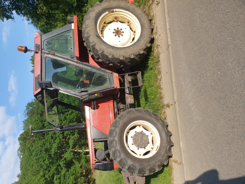

Bonjour a tous,
Sur un 88-94, je rencontre le probleme que la prise de force se desenclenche, le petit levier remonte tout seul. :(
Quelqun connait ce probleme?
