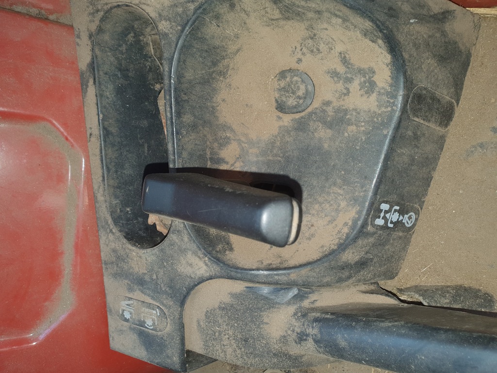

Bonjour a tous,
Sur un 88-94, je rencontre le probleme que la prise de force se desenclenche, le petit levier remonte tout seul. :(
Quelqun connait ce probleme?

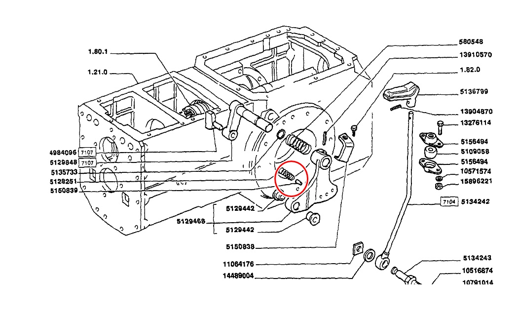

sous la plateforme tu as un verrouillage de la prise de force tu suis la manette

J ai eu ce problème sur sur un 88 94 ,si ce n est pas le verrouillage c est l arbre de p d f a changer,usure du pignon,c est facile a faire ,pas très chère a la casse ,il est vrai que j en ai une a coté .

oui regardé le verrouillage , voir ci la pièces 5129468 n'est pas usée entre chaque fraisage
autrement oui le pignon baladeur
