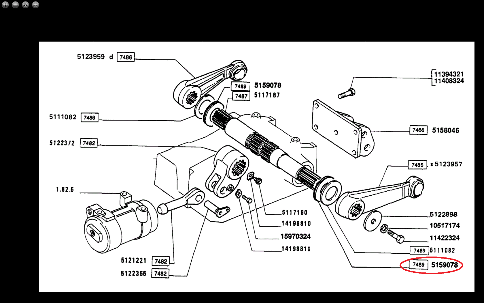

Depuis quelques jours j'ai un petite fuite sur le bras de relevage supérieur gauche (celui ou est pris le vérin auxiliaire), je suppose que l'origine en est le joint spy derrière (réf 5159078). En revanche avant de me lancer je souhaiterai savoir s'il y a des précautions particulières à prendre et si cela nécessite de l'outillage spécifique ?

non il n'y a aucune précaution particulière
peut etre le bras serré sur les dents de souris de l'axe
