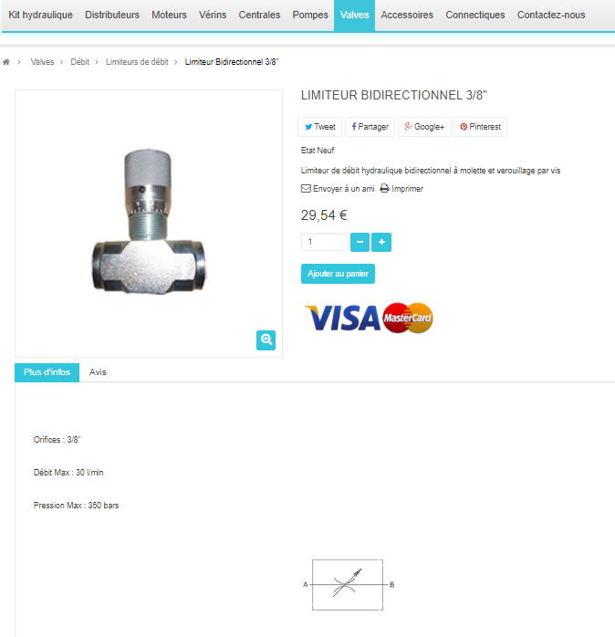

Salut Ekone, es-que ceci correspond ? Débit 30 l/mn bidirectionnel plutôt? après si ok, voir pour la taille des raccords.
Capture d’écran 2021-07-06 231942.png (69.29 Kio) Vu 3767 fois
https://www.ouest-hydraulique.fr/fr/lim ... l-1-4.html

Salut, un limiteur unidirectionnel mais en dérivation conviendrait mieux qu'un bidirectionnel, il me semble?
