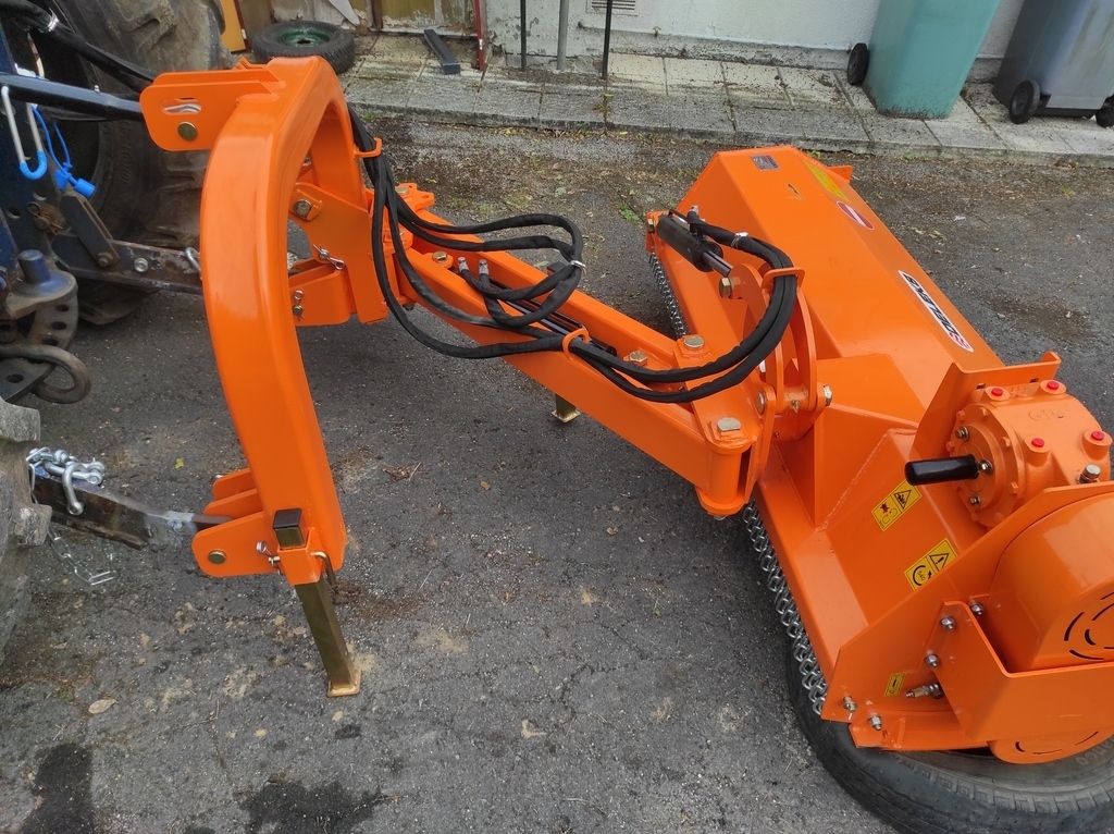

Salut à tous,
Voici le liens du matos : https://www.deleks.fr/fr/p/107/broyeur- ... ier-deleks

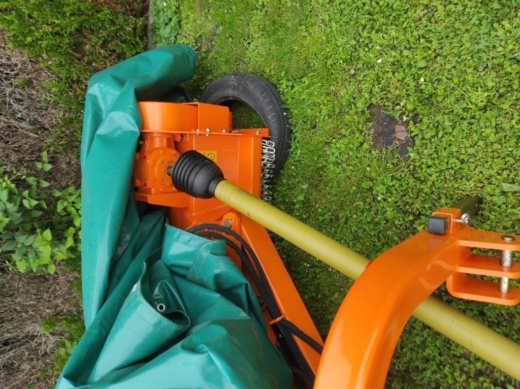

Bon je peux pas encore faire de retour dessus mais il est arrivé :
Déjà , le transport laisse à désirer ... pas mal de griffes il faut que j'appelle le SAV mais ils sont connus pour avoir un sav un peu lent et je confirme.
On était sur l'étude d'une autre machine et honnêtement si il y a pas un mieux la semaine prochaine pour la prise en compte je pense que ce sera mort pour deleks
En plus aucune information pour le montage , tu prends les photos et tu te démerde :rougefaché: car tu as une notice mais avec la vue éclatée qui t'aide pas vraiment pour le montage.
De plus je trouve débile de pas avoir une pauvre vidéo qui prendrai pas plus d'une journée à faire pour le montage et de fournir sur le site le document d'entretien en pdf,....
Comme d'habitude chez deleks il faut repasser derrière et tout bien resserrer mais bon une fous tout ça fait c'est OK :super:
Normalement on test ça demain

apparemment tres belle machine
tu as meme un trou oblong au niveau du troisième point = stabilité
il vaut mieux (S.A.V. long) vérifier le niveau d'huile du boitier
la cardan est comment ?

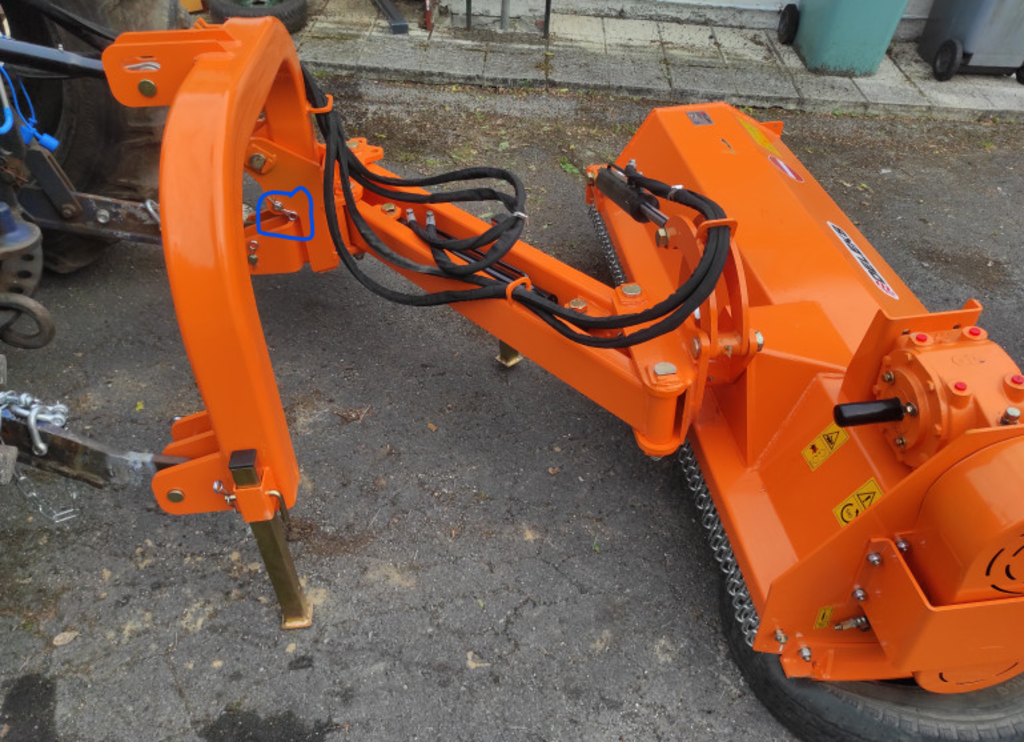

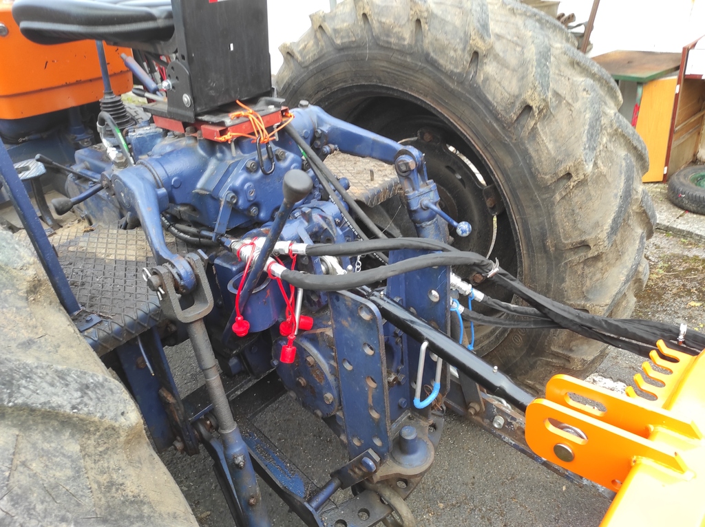

jj a écrit : 10 juil. 2021 08:56 tu as meme un trou oblong au niveau du troisième point = stabilité
Merci pour cette information mais c'est quoi et comment on s'en sert s'il te plait ?

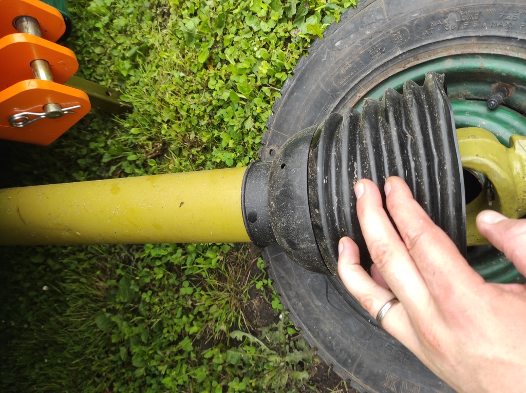

Pour le cardan il ressemble a un cardan normale avec des 2 coté des tête pivotante , il fait 1M80 de base , on a du coupé 5-6 cm pour que ça passe.

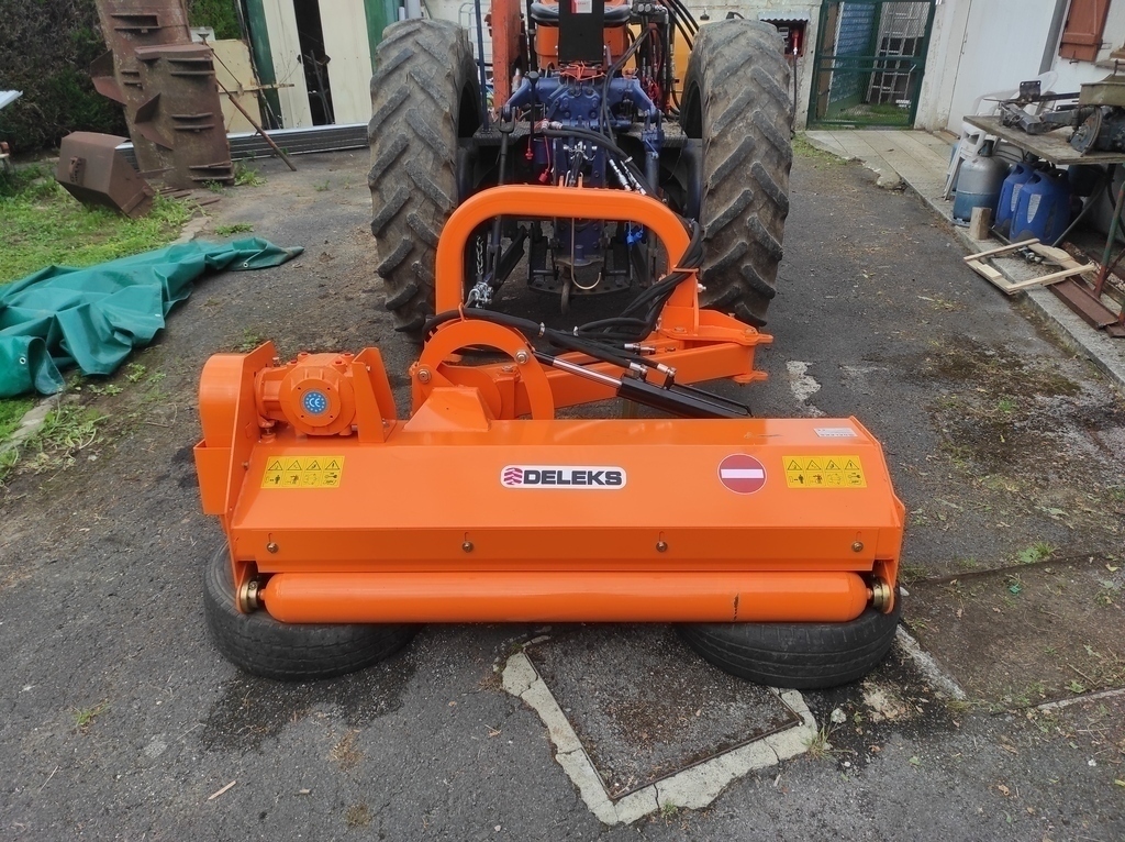

une photo après passage :

Re: Broyeur accotement DELEKS LEO 160
pour bien utiliser le trou oblong du 3ème point : tu positionnes le broyeur à plat et tu mets le troisième
point du tracteur au milieu comme cela il se corrigera tout seul
quelle sécurité tu as ? cardan ou broyeur

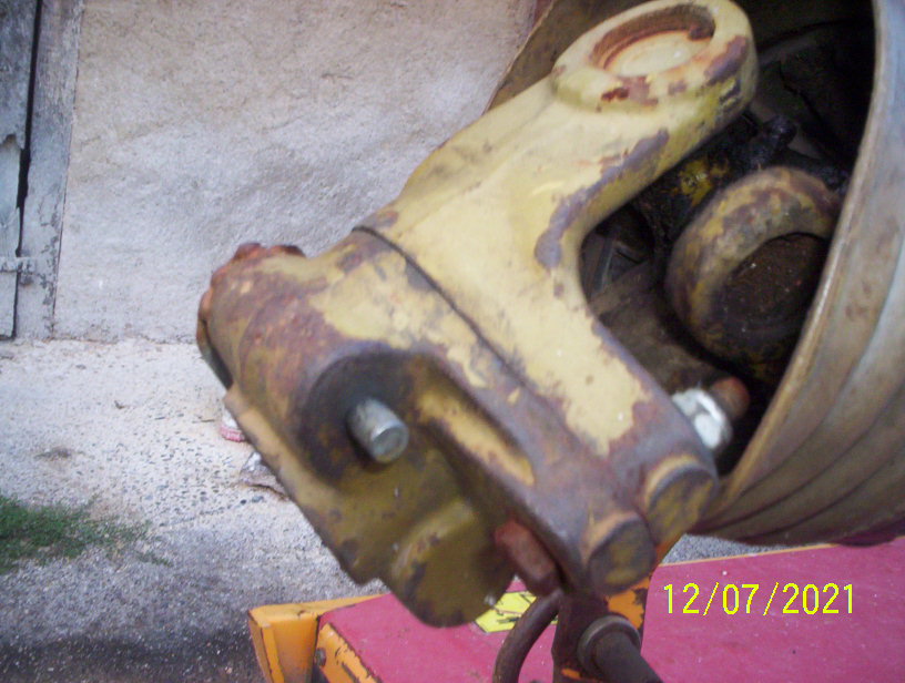

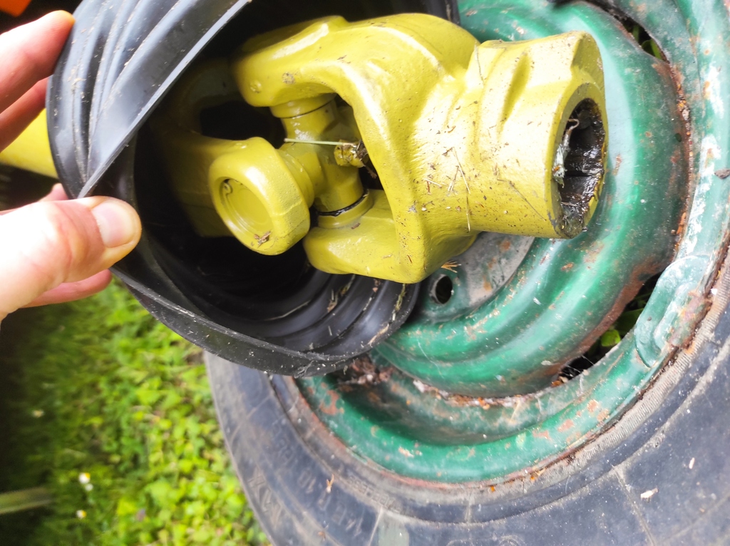

Voici le cardant :
Messages : 10316
il n'y a pas de sécurité au niveau du cardan (tu n'oublies pas de le graisser)
tu dois avoir quelque chose qui fasse cela sur le boitier ou sur le broyeur ?

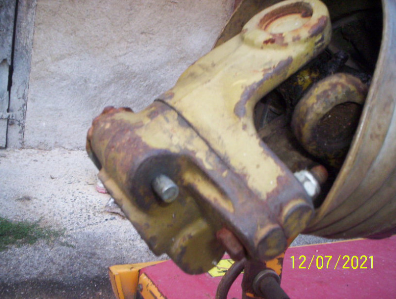

Quand tu emmanches l'arbre de pdf,il aurait pu mettre un manchon avec un boulon de sécurité de 8 x 50 qui casse quand çà force trop. Il suffit de changer l'ensemble croisillon.
En cas de choc avec un objet , peut- être que l'axe que j'ai cerclé casse?.
Attention de ne pas plier l'arbre de cardan.
Bonne suite et merci.

Messages : 3690
x 216
Boulon de rupture ci-dessus et trou oblong ci dessous:
Capture d’écran 2021-07-12 210238.png (20.56 Kio) Vu 13148 fois
