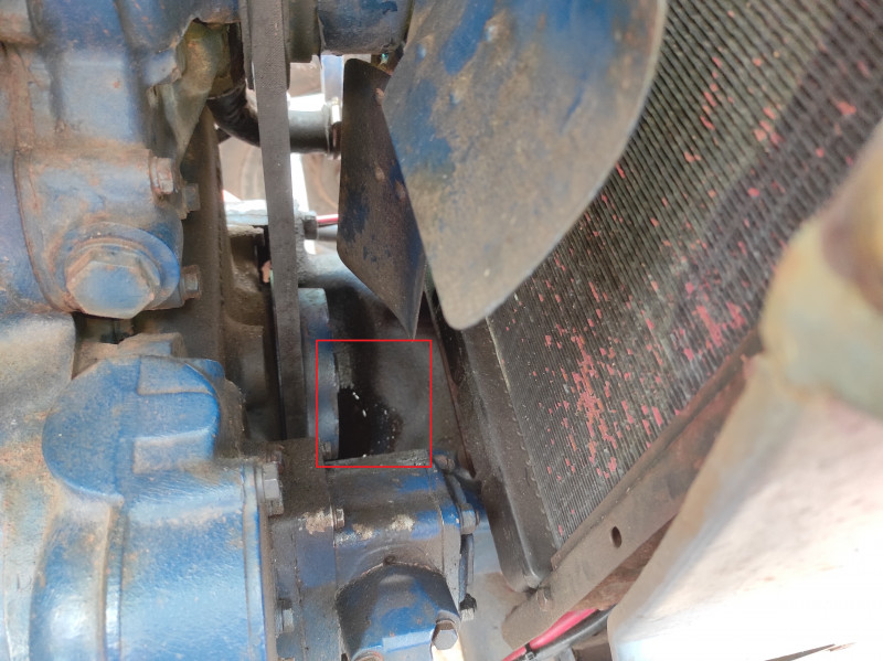

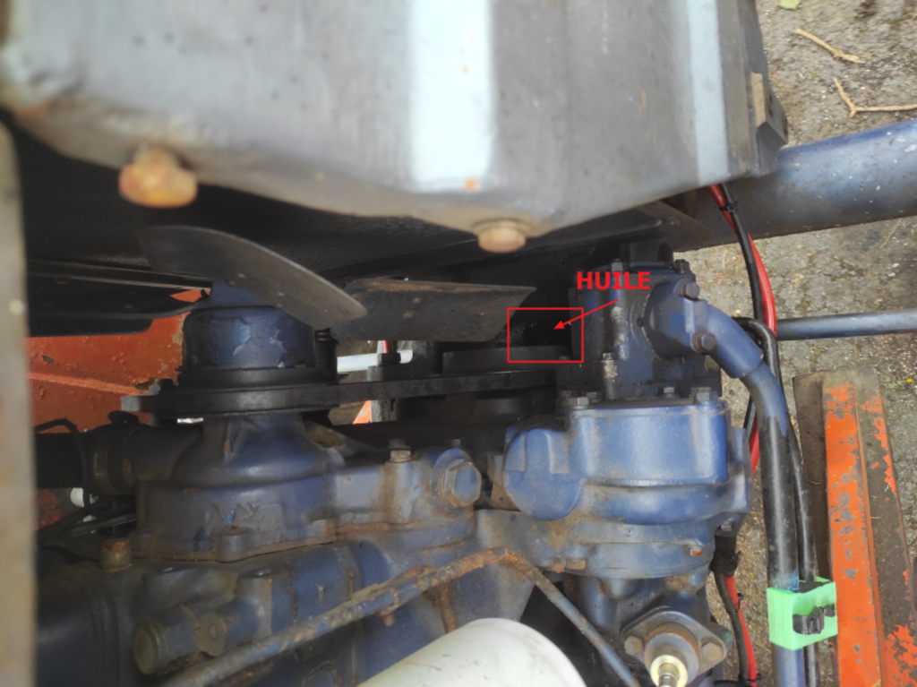

Serait il possible de me dire d'où peut venir l'huile et ce que je dois changer ou vérifier ?
C'est sur l'avant au niveau de l'hélice du ventilo (c'est pour situer car c'est dur a prendre en photo avec la fourche)

il s"agit d'une fuite au palier avant et il y a un joint spi
tu refais le niveau moteur entre le mini et le maxi et tu tornes avec et tu regardes si tu as toujours une
fuite

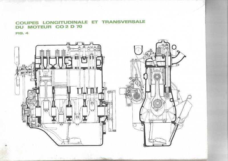

coupe du moteur OM
