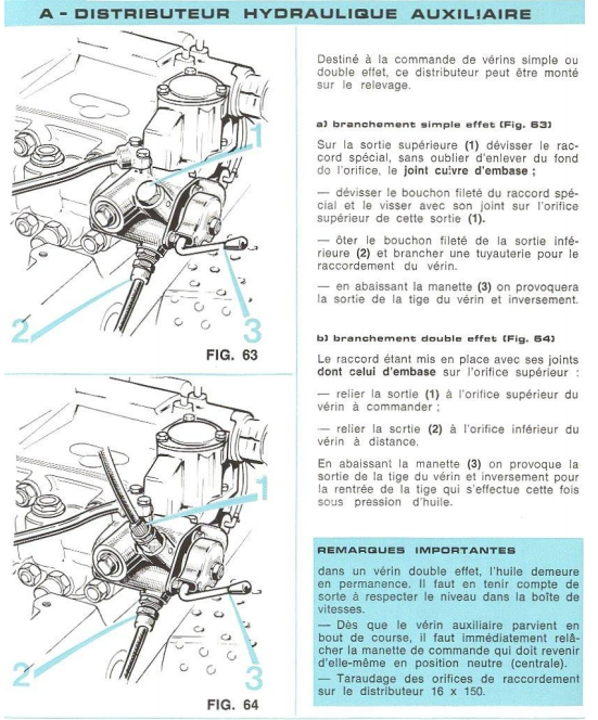

Nouvel outil cette semaine, tondeuse déportée avec vérin pour contrôler la position. Du coup première utilisation du distributeur et surprise, ça ne va pas...
Mon impression est qu'il n'y a pas assez de pression : le vérin fonctionne dans un sens à peu près convenablement, et dans l'autre très mal, trèèèès lentement et pas jusqu'au bout.
Piètre mécano, et débutant... Plusieurs questions :
- ma jauge d'huile boîte ne semble pas être celle d'origine, les inscriptions ne sont pas celles mentionnées ailleurs dans le forum. du coup je ne sais pas exactement où j'en suis du niveau d'huile. j'avais fait la vidange boîte en récupérant le tracteur, 16l d'huile neuve, le relevage fonctionne pas trop mal (il me faut accélérer à 1200 tours pour que ça monte rapidement quand l'outil est lourd, quand même).
- mon distributeur est il simple ou double effet --je ne sais pas comment le repérer. mais le vérin fonctionne dans les deux sens, bien que d'un côté ça soit peu efficace.
j'avais bien mis de la pâte autour du col de cygne du filtre à huile, je n'ai pas l'impression qu'il y ait de fuite visible.
si un spécialiste/passionné à une idée ?

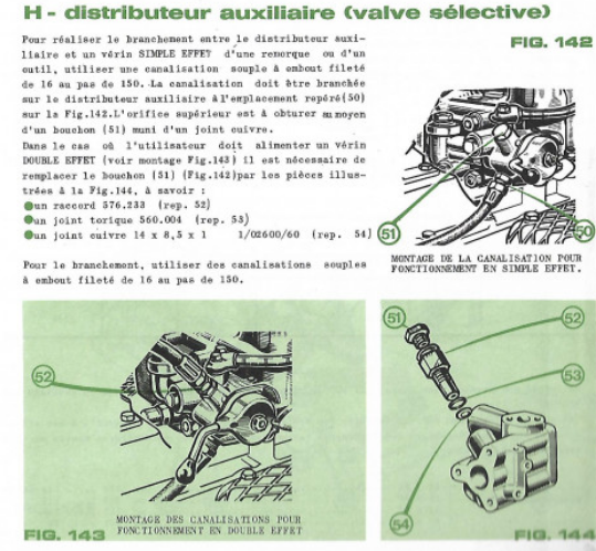

Bonsoir , pour qu'il soit en double effet, le distributeur doit être monté avec un nouveau raccord et
2 joints cuivre1 gr et 1 petit , voir dans ce post :

Merci Jean Claude
je suis loin du tracteur... pas possible d'aller voir le montage ce soir
néanmoins : mon vérin fonctionne dans les deux sens (pas trop mal d'un côté, très lentement et pas jusqu'au bout de l'autre), serait-ce possible avec un distrib simple effet ?

16l: quantité d'huile du standard. Il faut rajouter le carter du pont avant et que le double effet garde l'huile.
Re: pression distributeur Someca450
Si le double effet fonctionne , mais pas bien il faudrait penser a regarder la tête du joint au niveau du "1" de la figure 64
il y a un joint cuivre dans le fond et celui ci était mal inséré et donc plié chez moi ce qui faisait que le double effet réagissait mal.

Bonjour, le 53, le grand c'est un joint torique ; le 54, le petit c'est un joint cuivre 14 x 8,5 x 1 mm.
