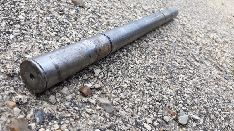

Apres avoir changé l arbre de pedale d embrayage sur mon zetor 5711 cause de fuite ( acier etait ovalisé), celui ci traverse la boite de vitesse.
Voici l ancien
Voici l ancien

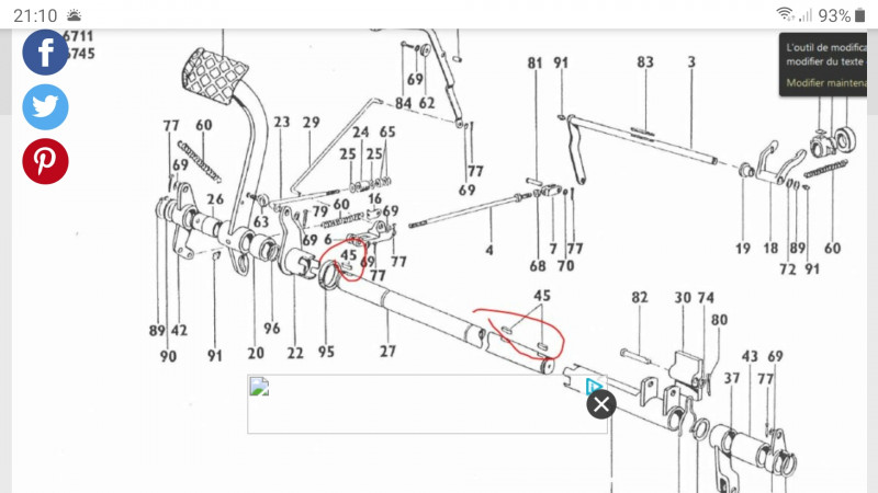

J ai finalement tout redemonter, car le tracteur reste débrayé, j ai essayé de changer de cran plein de fois la pièce 22
Éclaté
Éclaté

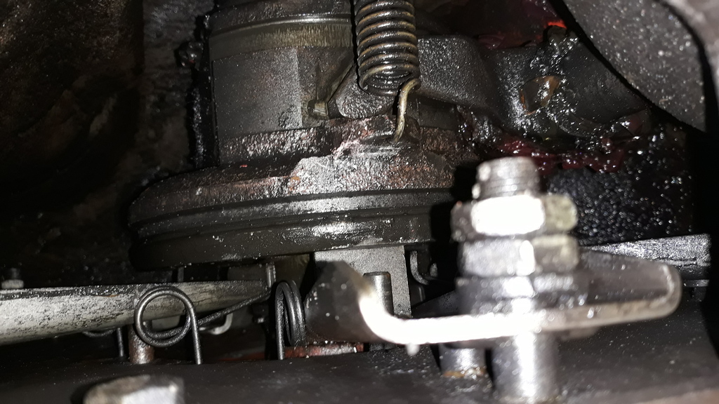

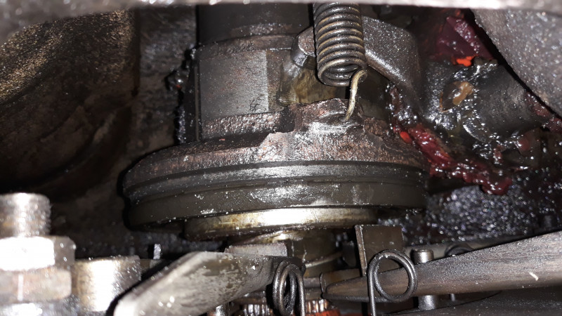

mais ce n est pas le problème on dirait que le souci est coté embrayage, la butée reste enfoncée presque à fond, on voit que si je relève la pedale les doigts de la fourchette reviennent mais pas la butée
Vu par la trappe d embrayage

Re salut, Il n'y a pas de graisseur sur la butée? La dégripper et la faire jouer avec un levier.

Merci pour ta suggestion. Tu penses que c est la butée qui grippe en étant débrayée ?
Je ne savais pas que c était possible. Il n y a pas de graisseur, enfin il y a celui qui doit faire la fourchette, qui est bien graissée sur 1ère photo. Si j embraye la pedale ne revient qu en partie, si je la relève a la main, la fourchette ne touche plus la butée..Merci pour l aide.

Salut, essaye de dégripper ta butée avec du wd40 et je viens de voir que tu as 1 ressort d'un coté...pourquoi pas 2!
Est ce que en exagérant sa n'a pas manger un peu le porte butée d'un coté si suite à 1 manque de graisse vu que sa tire que d'un coté ?

Salut, alors le 2ème ressort doit y être, on ne peut le voir, le 1er est visible dès la trappe ouverte il est à gauche à 9h moins quart façon de parler. L autre est invisible pas assez de dégagement visuel.
J ai mis du degrippant, j ai fait levier et des accoup avec un petit pied de biche fin, la butée ne veut reculer :snif: qq chose m echappe dans l histoire.

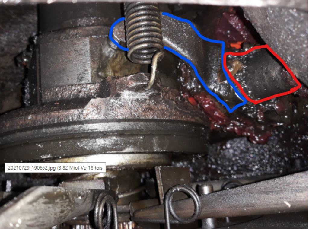

La pièce bleu 18 qui pousse la butée doit être solidaire de l'arbre rouge 3? Si oui? il faut jouer sur la longueur de la tringlerie extérieure 4 pour que la garde soit bonne.
Vu que l'arbre 27 était ovalisé, les perçages sur le carter aussi? Donc il y a davantage de jeu et trop de longueur de tringlerie.Sur ces perçages , mettre de l'huile ou dégrippant et idem pour le perçage de l'arbre 3

Bonjour Jean Claude,
Pas de souci au niveau perçage carter de boîte très épais et l arbre s est usé sur moins d un demi millimètres environ mais suffisamment pour laisser le joint spi de boîte fuir, c c'est la maladie avec un nombre d heures assez important, donc la tringle j ai quand même essayer mais le problème c est que la butée ne recule pas de toute façon. Elle ne bouge que sur 3 cm pour aller contre les doigts.
Merci pour ton conseil est vraiment gentil, avec l arbre qui est bien solidaire de la fourchette j ai eu peur d un coup mais ça va je suis aller actionner la pedale.
