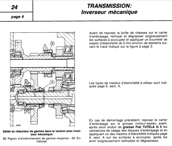

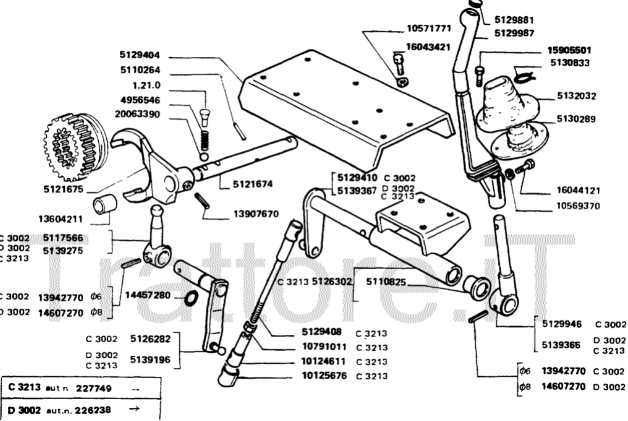

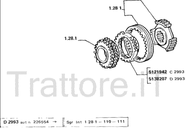

Salut, peut-être le synchro Gylon
60-90 Inverseur mécanique_Capture d’écran 2021-08-09 213458.png (139.16 Kio) Vu 3167 fois
60-90 synchro GYLON_Capture d’écran 2021-08-09 213721.png (85.21 Kio) Vu 3167 fois

normalement l'inverseur du 60-90 n'est pas synchronisé
le recouvrement est bon ?

le recouvrement c'est le crabot qui se met en contact avec les dents avec les dents de souris
si cela ne s'enclenche pas à fond tu as un réglage extérieur

inverseur 66 = série 90 (non synchro)
Re: BRUIT INVERSEUR sur 60-90 au changement uniquement
Posté : 12 août 2021 10:40
Inverseur série 66:
Posté : 12 août 2021 11:30

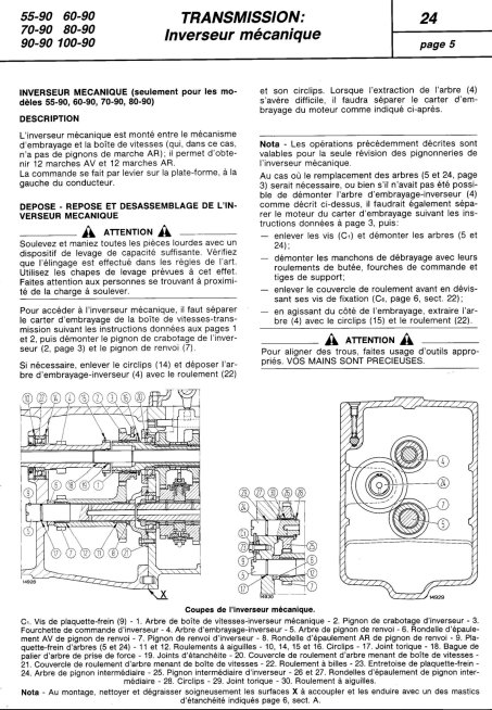

Inverseur série 90:
Inverseur serie 90_Capture d’écran 2021-08-12 112406.png (207.74 Kio) Vu 3146 fois
Capture d’écran 2021-08-12 112655.png (123.95 Kio) Vu 3146 fois
