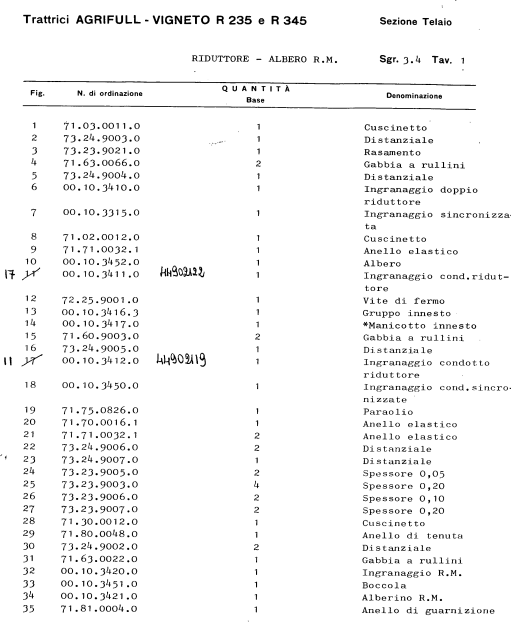

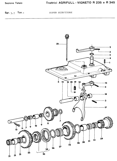

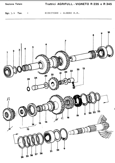

Messages : 3697
Re: Problème réducteur de vitesse someca 366

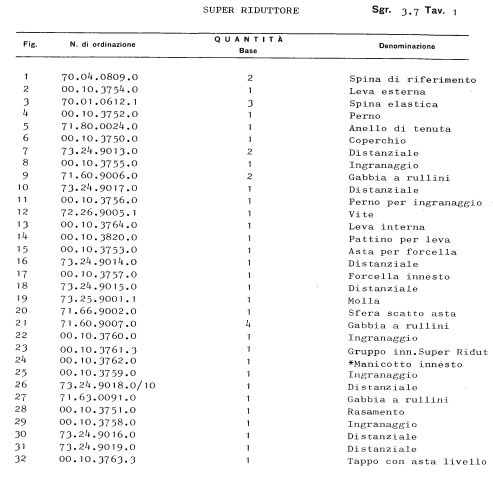

Salut Vincent,voici la vue éclatée et le descriptif du Vigneto :

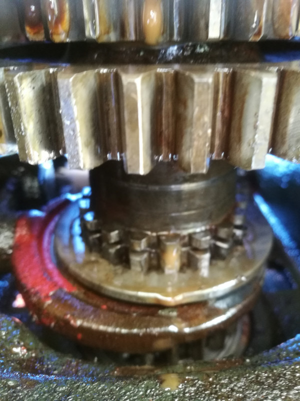

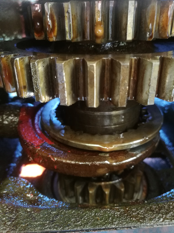

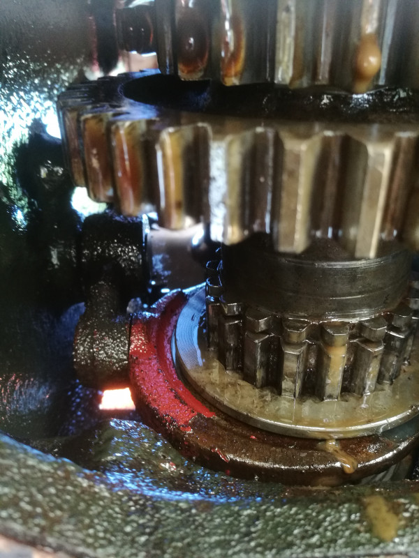

vidoc
Messages : 41
Enregistré le : 23 déc. 2020 00:00
x 13
Message non lu par vidoc »

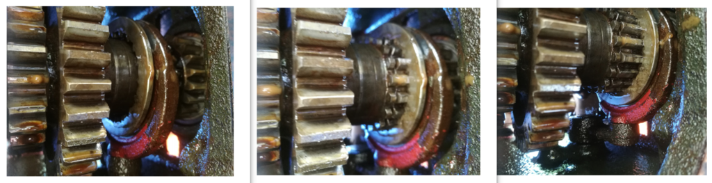

voici 3 photos (position lente, point mort, position rapide).
Apparemment rien de cassé.
L" axe qui va à la manette à un leger jeu.
Messages : 3697
POSITION LENTE_ POINT MORT _ POSITION RAPIDE
Dis-moi si les 3 photos sont bien orientées et ou à l'envers ;et si le doc Vigneto correspond ou pas.
Merci.

Les photos que j'ai mise sont dans le bon sens, c'est à dire j'ai pris les photos par le dessous du tracteur.
La doc mis par JJ corresponds à une option celle des super lente qui n'est pas monté sur mon tracteur.
Sur le mien le levier des lentes et rapide est sur le côté (côté pédale embrayage) et non sur le dessus.

Messages : 3697
donc le photo- montage que j'ai fait est bon ?
