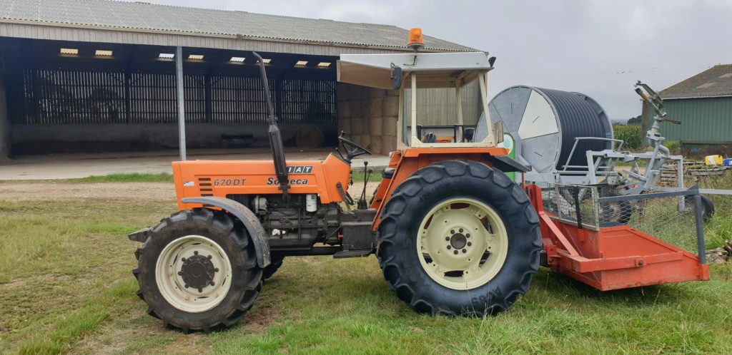

Le drame ...
Stéphane29
Messages : 499
x 25
x 30
Le drame ...
Voilà le travail, les photos parlent d'elles-même :
Messages : 670
x 85
x 90
Re: Le drame ...
Salut stephane, quest ce qui tes arriver avec ton 670 ???
Messages : 10225
Re: Le drame ...
sous gonflage ?
Denis91/43
Messages : 120
x 20
Re: Le drame ...
Bonjour à tous !
Lorsque je regarde les photos, le pneu semble quand même bien fatigué... Heureusement que ce n'est pas arrivé sur route avec une remorque à pleine charge...
Messages : 824
x 106
x 67
Re: Le drame ...
J'ai eu ça sur mon 670 (avec chambre a air)
En fait il y avait des crevasses au niveau du pneu (des petites) mais une fine branche est venu percer la chambre a air et donc meme si il était pas usé à fond on a préféré les changer pour éviter d'être bloquer.
Si ça peut aider j'ai payé 1020€ le montage avec déplacement des 2 pneus arriere en 13.6r38 (avec nouvelles chambre air)
CHBO
Messages : 1045
x 18
Re: Le drame ...
Message non lu par CHBO »
le truc con, dommage car il était pas usé
Stéphane29
Messages : 499
x 25
x 30
Re: Le drame ...
Oui, vraiment le truc con !
Même pas usé, un Michelin en plus :pleur4:
L'autre est plus usé mais pas craquelé comme celui ci.
En fait, en charge, le fissure a dû s'ouvrir et pincer la chambre à air et pfuiiiiittttt .......
Coup de chance, arrivé pas loin de la maison, remorquage avec un telesco pour soulager l'arrière.
Maintenant, il n'y a plus qu'à trouver des remplaçants, je n'ai plus qu'à changer la paire.
jf28
Messages : 39
Enregistré le : 11 janv. 2020 00:00
Re: Le drame ...
Message non lu par jf28 »
Ne culpabilise pas trop sur des generations de michelin il y a toute une série fabriqué en espagne qui finissent comme ca, il se déforme à l'intérieur, et dans le cas d'une chambre la pince la perce ..... tu connais la suite
roger88500
Messages : 285
x 70
x 23
Re: Le drame ...
tu as trouvé des pneus pour remplacer??
Stéphane29
Messages : 499
x 25
x 30
Re: Le drame ...
La suite, des pneus j'en trouvé plein, mais que des neufs...
En occasion c'est introuvable. Il y a bien la possibilité de monter du 480/70 R30 mais ça fait très large à mon gout, ou bien il m'aurait fallut du 420 à l'avant ...
Je suis parti sur du neuf, en Mitas, comme à l'avant.
