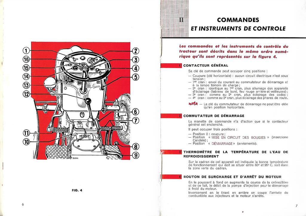

Contacteur de démarrage: le fil rouge(avec le fil noir qui va à la lampe témoin) alimente ce contacteur de démarrage depuis le commutateur. Le fil marron du milieu alimente les 4 bougies de préchauffage . Le fil rouge seul (de droite) va à l'excitation du démarreur.
En 1er vérifier que ce contacteur soit bien alimenté: nettoyer, souffler contacts, dégrippant wd40, batteries débranchées.
Capture d’écran 2021-11-15 133936.png (387.84 Kio) Vu 1576 fois
Capture d’écran 2021-11-15 134153.png (248.62 Kio) Vu 1576 fois
Précisions: entre la légende du schéma électrique et le texte ci-dessus , ils ont inversé le mot " commutateur" et le mot "contacteur ",çà peut prêter à confusion.
