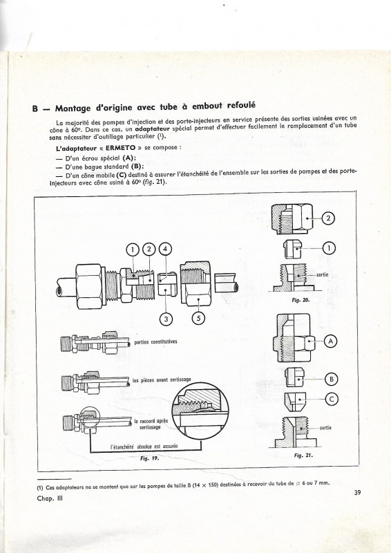

tu as deux possibilités un dieseliste ou chez les revendeurs de pièces (tu as un membre du forum CHBO)
mais si tu choisis la deuxième solution il faut préciser la marque de la pompe à injection : BOSCH ou
CAV)
si c'est le première solution il faut les former avec un clé à oeil vraisemblablement ils seront droits mais suivant le cas tu peux aussi les réparer avec des embouts
enfin le 450 a un moteur 3 cylindres = 3 tuyaux
Messages : 10139
x 224
Re: Tuyau injecteur Fiat 450
embout pour la réparation des tuyaux d'injecteurs
