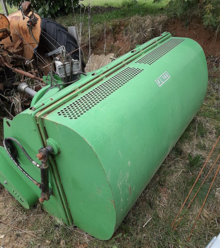

Connaissez-vous ce type de broyeur?
Est une belle machine et ça serait un outil efficace/utile ?
Broyeur avec bac annonce Leboncoin : https://www.leboncoin.fr/materiel_agric ... 118758.htm

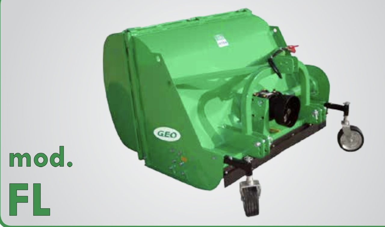

Depuis le site du fabricant 🧐
https://www.geo-agric.com/it/prodotti/a ... html?pdf=1
Broyeur avec collecteur
• Pour tracteurs 20-60 HP (15-44 kW) • Boîtier d’engrenages en fonte
avec roué libre intégrée
• Réglables en hauteur roues pivotantes • Décharge au sol
avec ouverture hydraulique
• Volets de protection avant
• Tendeur réglable
• Attelage universel 3 points cat. I • Crochet pour cardan
• Capacité (Lt): 520; 720; 960;
• Possibilité de montage
de couteaux ou marteaux
• Protections de sécurité CE

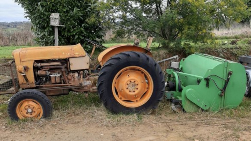

Des captures de l’annonce

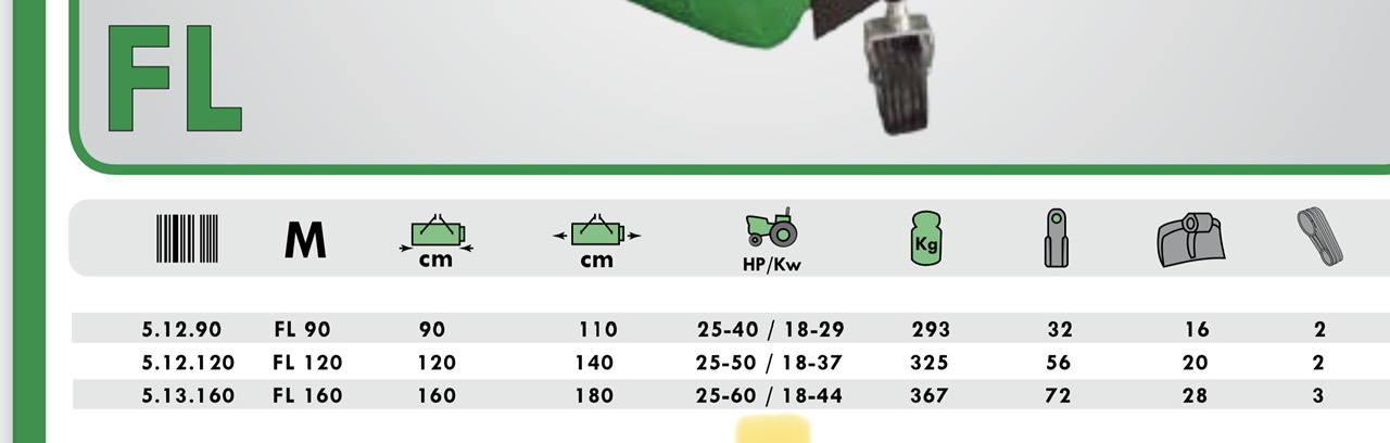

La fiche constructeur

Re: Broyeur à bac
je ne connais pas ce broyeur mais il semble pratique ?
tu broies et tu ramasses !
le SOM 35 (411) n'est pas mal et d'un prix correct
Messages : 907
x 43
x 71
Re: Broyeur à bac
le concept est pas mal, par contre à mon avis en fonction de ce que tu as à broyer le bac doit se remplir assez vite (960L) et du coup pas mal d'aller et retour pour aller le vider
les broyeurs "geo" sont de conception assez légère en terme de qualité pour de l'utilisation "bricole" ça va en étant rigoureux sur le graissage de tout les paliers et autres mais pour de l'intensif ou du pro c'est trop "gadget" , la qualité des paliers et des roulements ne sont pas au rendez vous
