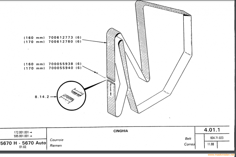

Bonjour Gautier,
voici pour un 5670
Messages : 10256
Re: URGENT Problème courroie Hesston 5650
tu tapes sur google HESSTON 5670 (tous modèles) le principe de passage des courroies est le meme
le plus important il faut que les 8 courroies est la meme longueur
le 5640 est identique au 5650 la différence la largeur des courroies 135 mm au lieu de 160

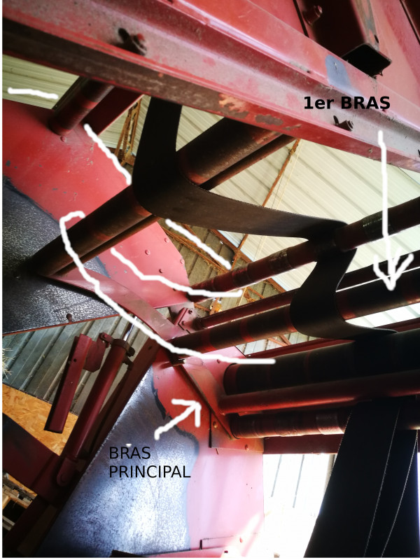

Je ne suis pas sur que les modèles soit identiques en regardant le schéma. Il y a des rouleaux qui n'apparaissent pas sur le schéma. voici une photo du montage actuel. Je me demande si c'est pas juste que le passage des courroies sur le premier rouleau du bras principal n'apparaît pas sur votre schéma. J'ai tracé en blanc le passage qui me semblait correspondre au schéma.
Merci d'avance pour vos réponses

c'est bien un modèle 5650 ?
Gautier
Messages : 8
Enregistré le : 13 avr. 2022 20:58
Message non lu par Gautier »
Oui tout à fait!

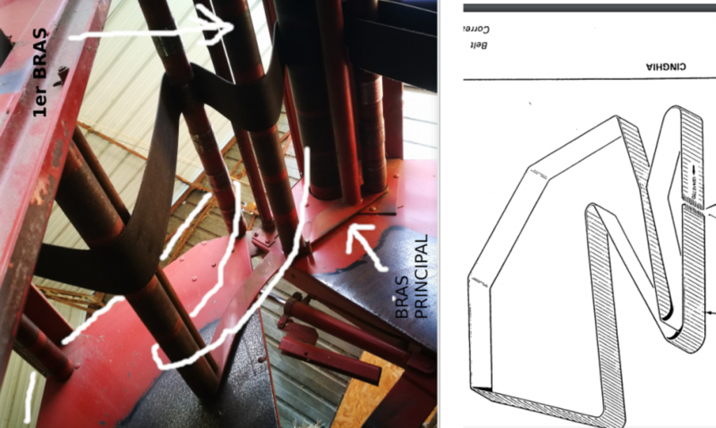

çà ressemble à çà ou pas?

Oui ça ressemble à ça au schéma de la 5670, mais comme je disait selon ce schéma les courroies devrait passer selon mon tracé en blanc mais j'aurai aimé une confirmation avant de tout remonter... :triste1:
J'ai regardé les autres topics à ce sujet mais j'ai refait mettre les courroies à la bonne taille et tout tourne parfaitement sur la machine c'est vraiment l'installation des courroies qui me pause problème...
Merci d'avance pour votre aide
