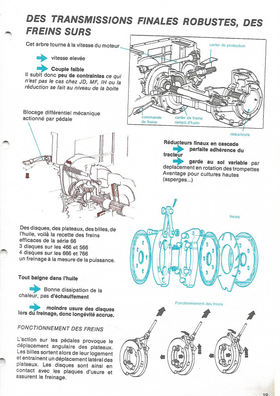

Re: Fiat 55-66
freins gamme 66
SFGuigui
Messages : 767
x 15
Re: Fiat 55-66
Message non lu par SFGuigui »
Merci pour la doc JJ :super:
