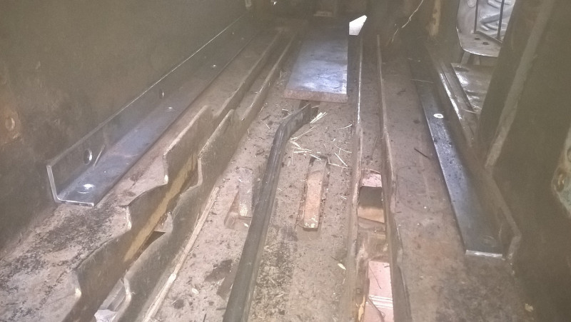

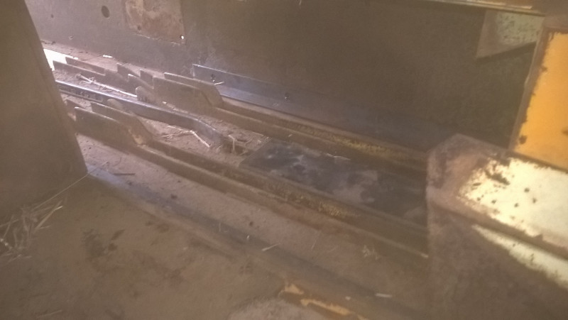

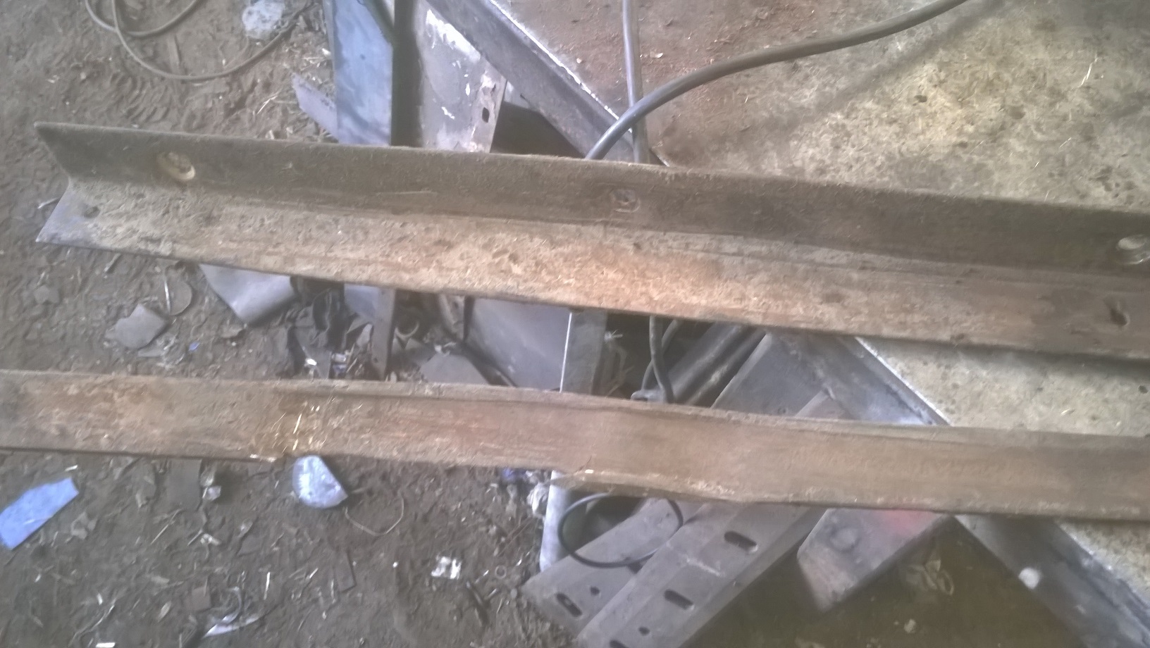

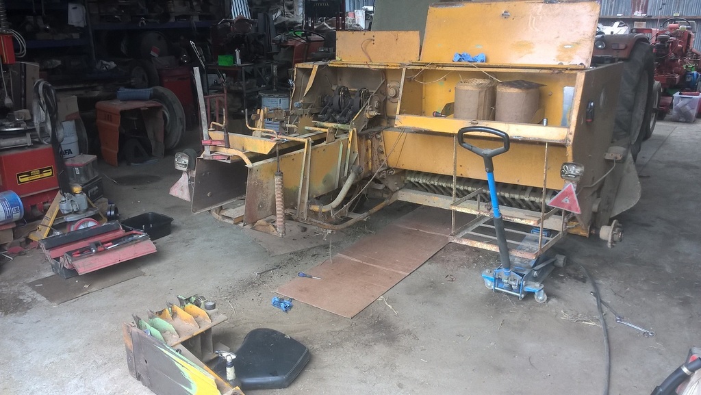

en ce moment c'est révision de la presse moyenne densité rivière-casalis KR40TS, je la prépare pour faire un peu de foin et aller à un rassemblement sur le thème du foin qui aura lieu dans 15 jours.
elle nécessite une grosse révision des rails + galets de piston; ci joint les photos

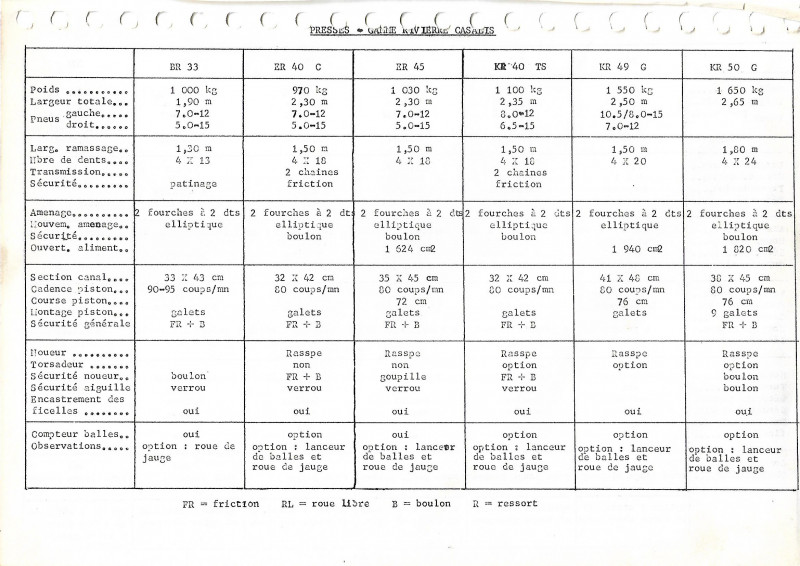

la gamme RIVIERRE-CASALIS

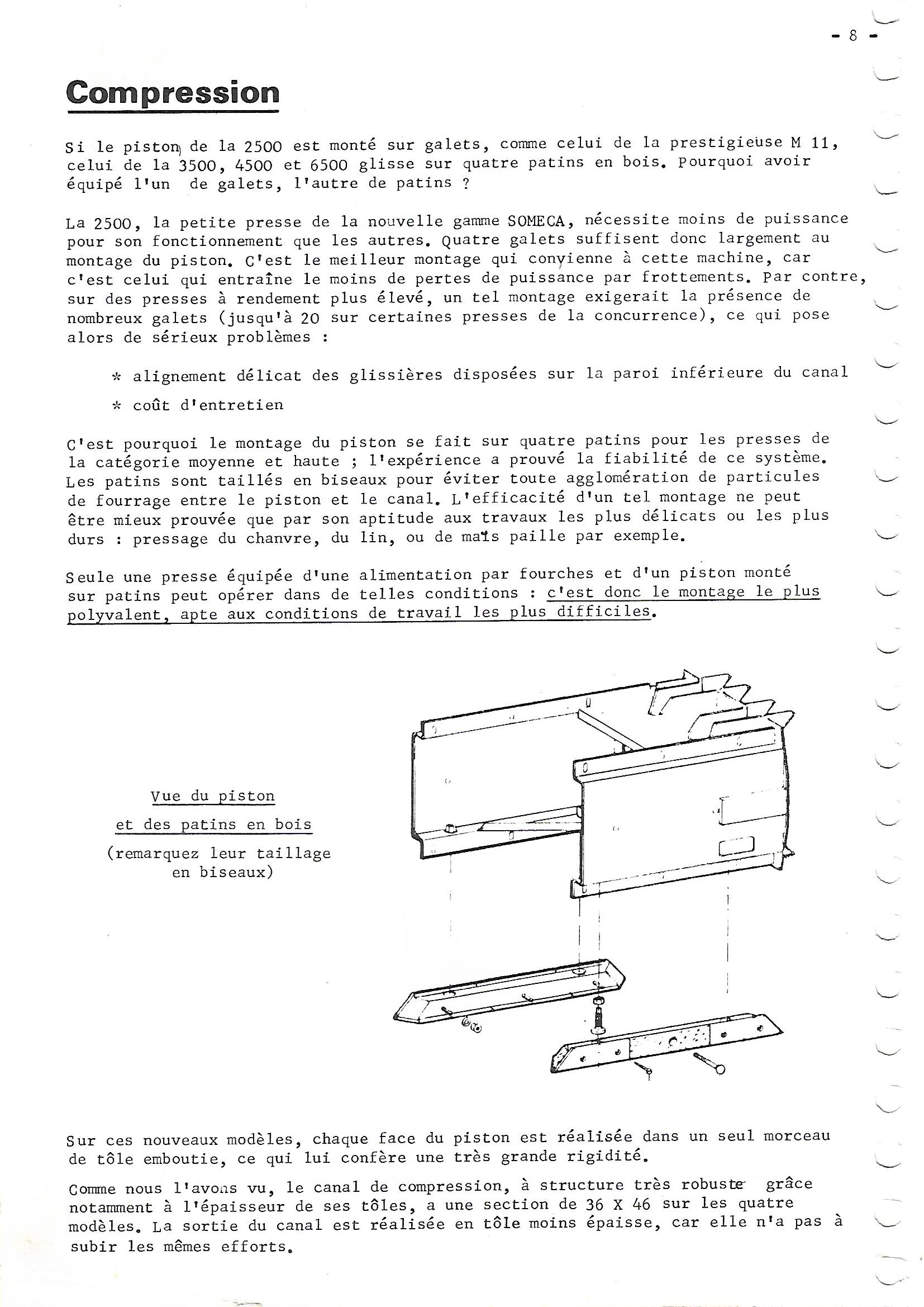

presse SOMECA montage des patins
