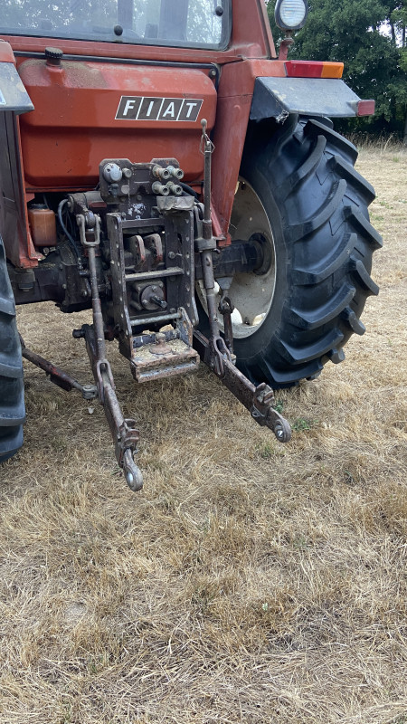

Bonjour, je viens de m’en apercevoir et me dit que cela doit provenir d’un roulement ?si oui, cela se change facilement ?
A votre avis ?
