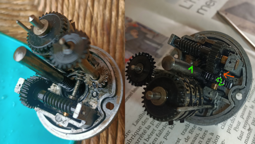

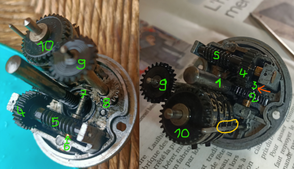

Bonjour, J'ai déposé le compteur d'heures de mon épave et je me suis rendu compte qu'il tournait dans le vide.
Voici l'entraînement et le lien des rouleaux (cerclé); La cassure (flèche) est entre le pignon 2 et la vis sans fin 3.

Demain je vais essayer de coller entre le pignon et la vis sans fin.

Après nettoyage à l'essence, séchage, la super glue 3 n'adhère pas. Dommage pour l'expérience.

salut Jean-claude, tu devrais essayer la colle bi-composant en seringue ça fonctionne bien
