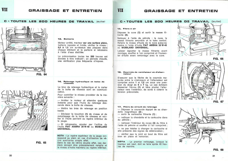

Bonjour à tous je me présente STEPHANE de Bordeaux en gironde je viens d’acquérir un someca 750 je voudrais avoir des informations sur le bouchon qui se trouve sous le siège au niveau du relevage savoir si c’est le remplissage hydraulique ou pas et savoir quel type d’huile faut-il mettre

je te mets le remplissage d'huile du relevage (boite,pont & relevage)
ATTENTION au carter intermédiaire
