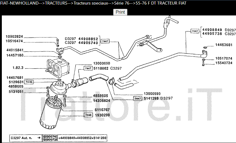

Merci pour vos avis . Cependant , pouvez vous me dire ou se trouve le filtre hydraulique . Introuvable sur ma notice !
Messages : 3698
Re: Probleme Relevage hydraulique est laborieux et tremblotant
voici, sous la pompe hydraulique:

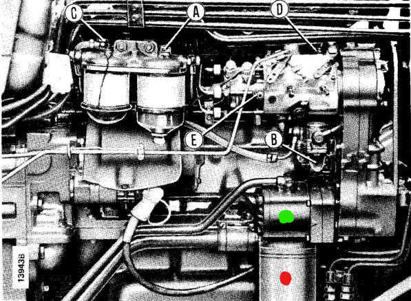

Messages : 3698
Voici, pas de problème:
Capture d’écran 2022-10-29 211741.png (317.65 Kio) Vu 4189 fois
pompe hydraulique: point vert; filtre hydraulique :point rouge.

Merci Jeanclaude 2320 !! Merci ! Comme on dit en Basque Millesker !!
Avec ces infod-s , demain je demonte le filtre et fonce Lundi chez mon specialiste "agricole" et je le remonte , et te tiens au courant !
MERCI !BEAUCOUP !!
