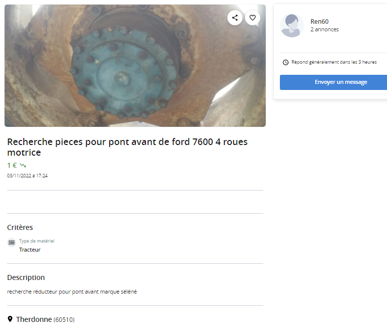

Voici une annonce d'hier:
FORD-Pont avant Séléné_ 2022-11-04 212130.png (217.02 Kio) Vu 3708 fois

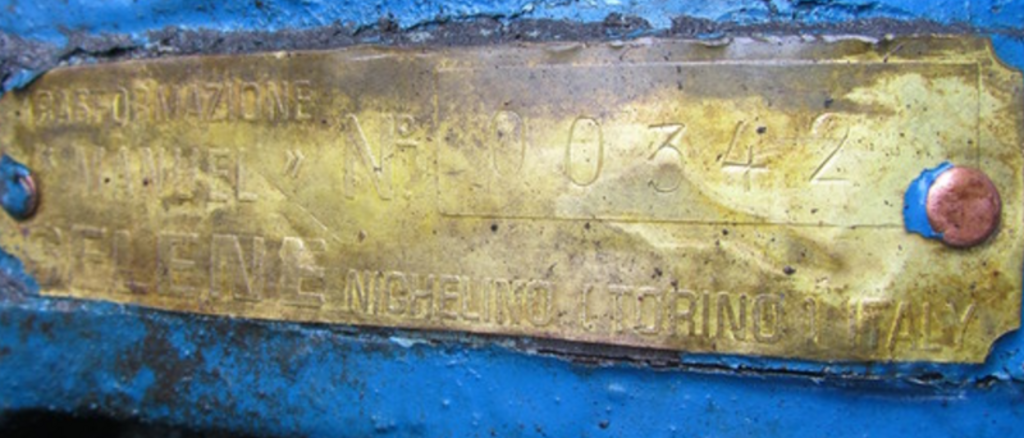

SELENE S.p.A. était le concepteur italien ce ces ponts à Nichelino.
Tiré du lien que j'ai mis hier:
