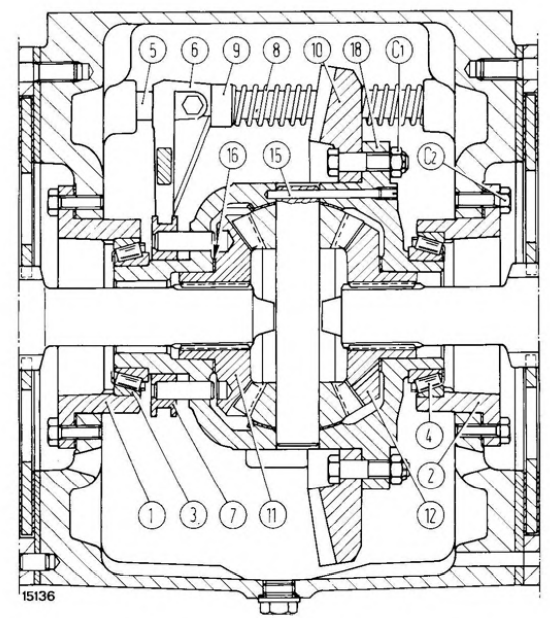

le grippage du blocage du différentiel est parfois dans la liaison pédale / bloc
je pense que tu sais sur ce modèle le déblocage se fait par une ou les deux pédales de frein ?

J'ai degripper la pédale. Mais c'est ''l'arbre du mécanisme'', sous la cabine qui est grippé j'ai mis régulièrement du dégrippant mais depuis j'ai repris le boulot alors ça doit être dans le même état qu'au départ. Il suffirait de le nettoyer cette ''arbre'' de la rouille et de tapoté au maillet dessus pour que ça aille. C'est pour ça le démontage pour avoir un accès totale. C'est bon pour le relevage le filtre était percé a cause d'une branche sans doute, et d'un joint de sorti de pompe. J'ai installé des feu de travail pour l'époque c'est pas.du luxe des journées de 8heures repas compris c'est pas long. Résultats ça marche 2 jours après marché plus j'en ai marre ça m'a pris 4 fois 2 heures pour qu'il fonctionne les 4 maintenant ''walou'' les relais qui qui n'avaient pas d'alimentation d'excitation maintenant non plus de puissance marre...
Commande blocage différentiel_2022-12-06 194848.png (290.8 Kio) Vu 4567 fois
Bonsoir, pour le blocage du différentiel, le ressort 8 doit pouvoir fonctionner librement, d'où décrassage comme tu dis.
5: tige de commande;9:entretoise;6:fourche de commande;7:manchon du blocage.

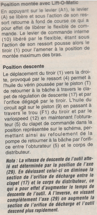

Pour le relevage j'ai enfin reçu mes filtres et changer les joints qui suintait et ça va super beaucoup mieux mon lift o Matic n'a pas l'air de marcher. Quelle procédure me permettrai de le tester sans doute? Comment ça fonctionne au juste j'ai commencé a lire sur mon téléphone la revue technique mais c'est trop petit du coup j'ai week end loins de mon tracteur mais avec le confort et un écran adapté à la lecture dans le détail qui s'impose. J'ai des soucis électrique. Sur mes phares de travail. Les télérupteur fonctionne mais je n'ai pas de puissance. Un fusible a fondu sans ce rompre. Je vais me mettre sur le faisceau les gaines des câbles sont sec et cassante et les fenêtres cassé. J'ai cassé le hayon en remontant mon treuil alors qu'il était ouvert. Je vais tenter de cintrer un boue de plexi. Si vous avais des idées!? Bon weekend.

Bonjour, voici pour la série 86:
Pos mont lift_ 2022-11-21 185021.png (470.45 Kio) Vu 4485 fois
Re: Mon 80 90 HI-LO et c'est petit soucis.
Posté : 10 déc. 2022 08:49
pour le LIF-O-MATIC c'est tres simple pour le regler une clé à pipe de 10
sous le réservoir coté droit tu as l'arrivé du cable il suffit de serrer légerement l'écrou
