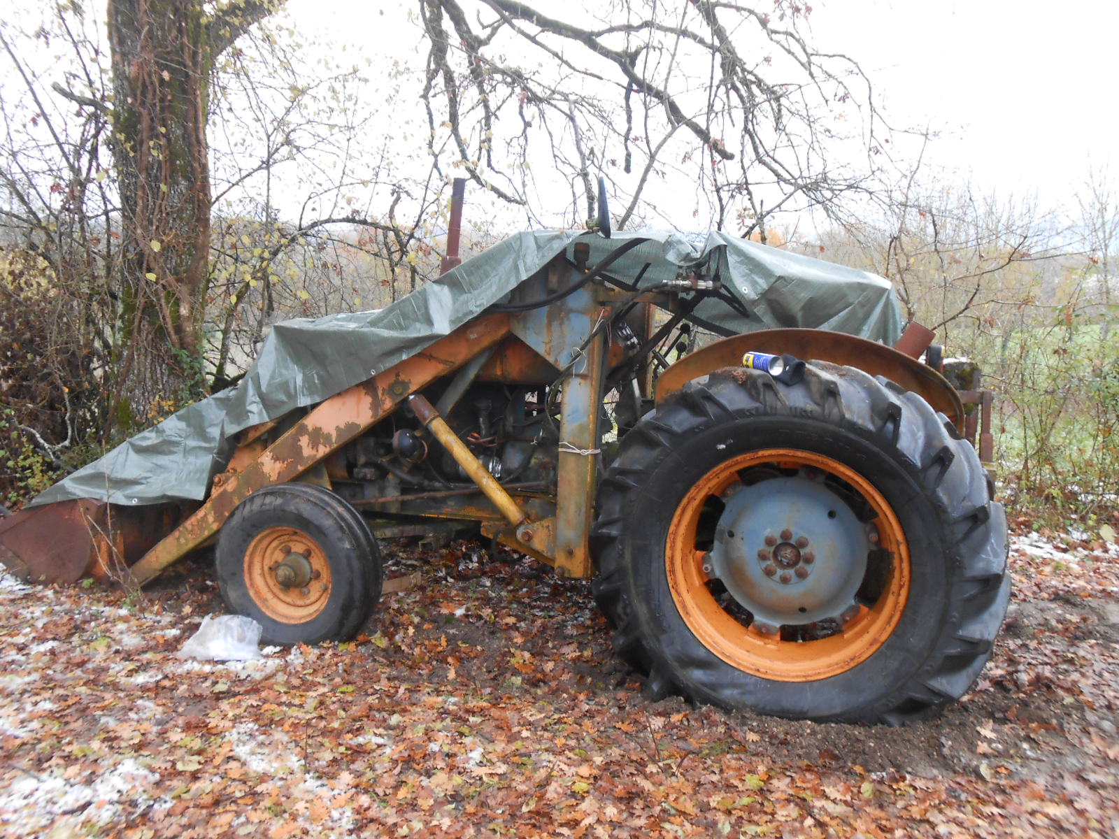

Ensuite, je vous montre les photos, mais ne vous attendez pas non plus à l'El Dorado, il est en état déplorable :-| !
Je dirais pas "épave", mais il paye pas de mine.
Il démarre, je l'ai démarré/verifié/testé un peu avant de le prendre.

Je l'ai bâché moi, même si cela fait plus de 5 ans qu'il a dormi dehors...

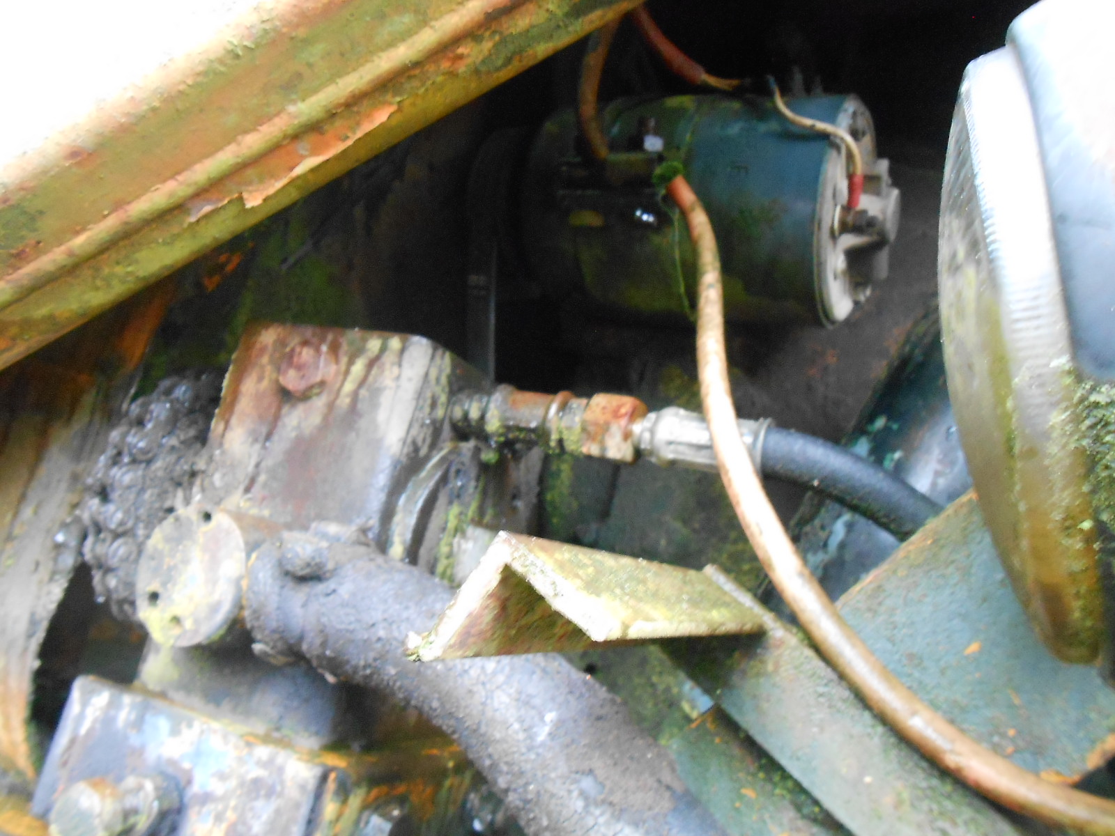

Ensuite, la chaîne, c'est liée au mécanisme de la fourche, ou tout les 40/45 ont une chaîne ?
Apparemment c'est relié, à un boîtier d'hydraulique...
Donc, il se branche comme une courroie d'accessoire (sur voiture) à la poulie moteur, via une chaîne ?
On peut voir en haut, la Dynamo, je pense c'est une vrai Dynamo celle ci, contrairement à mon 612 qui a un alternateur !

j'ai la meme fourche :D mais sur le 670 :)
D'ailleur ce que tu as pris en photos je crois que c'est le systeme de la pompe hydraulique indépendante de ta fourche. Pour le coup je me suis remis sur la pompe du tracteur moi car j'ai pas compris ou ça allait et si je pouvait la monter facilement :D

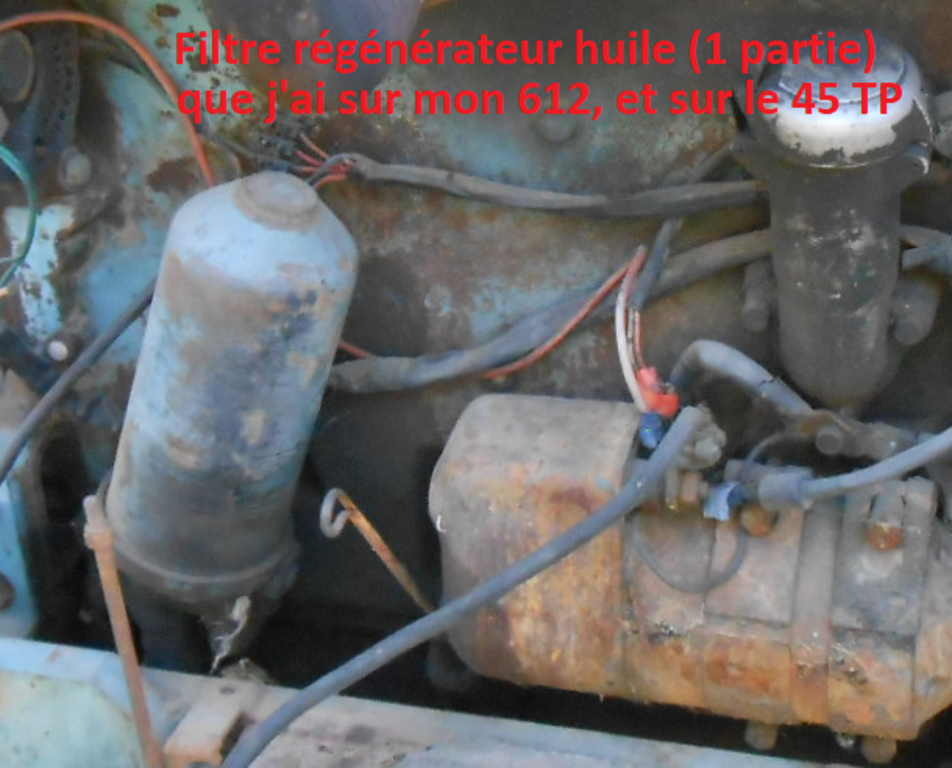

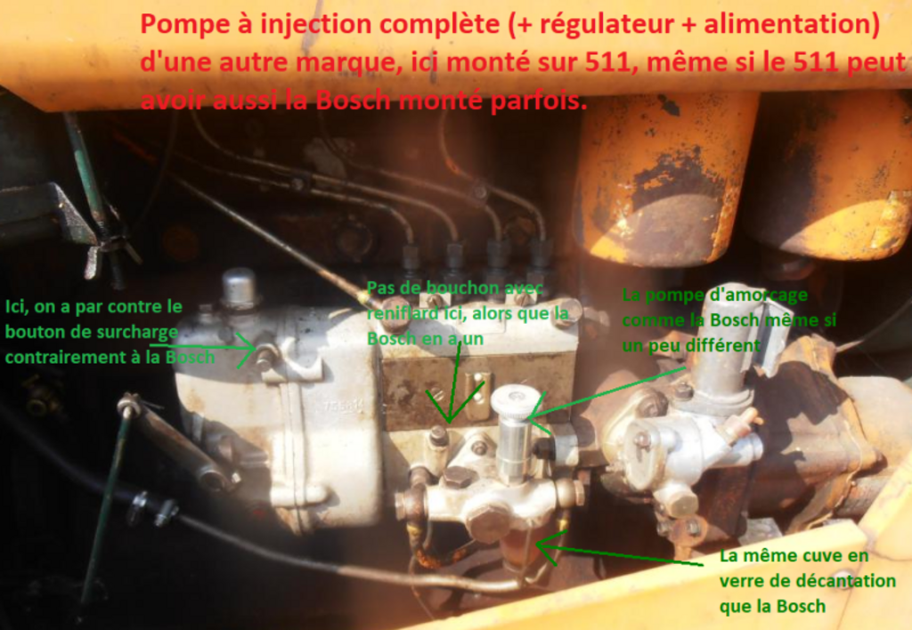

Il a du SOM 612, le même :

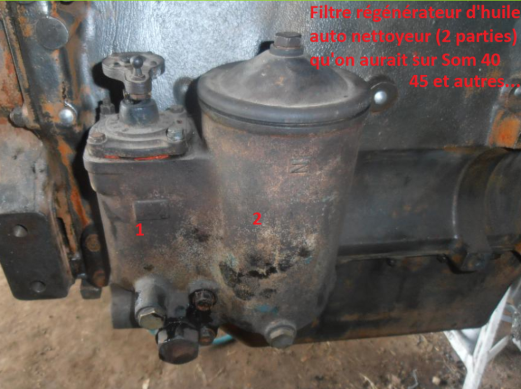

- Filtre régénérateur d'huile, et pas celui auto-nettoyant en 2 parties du SOM 40/45.

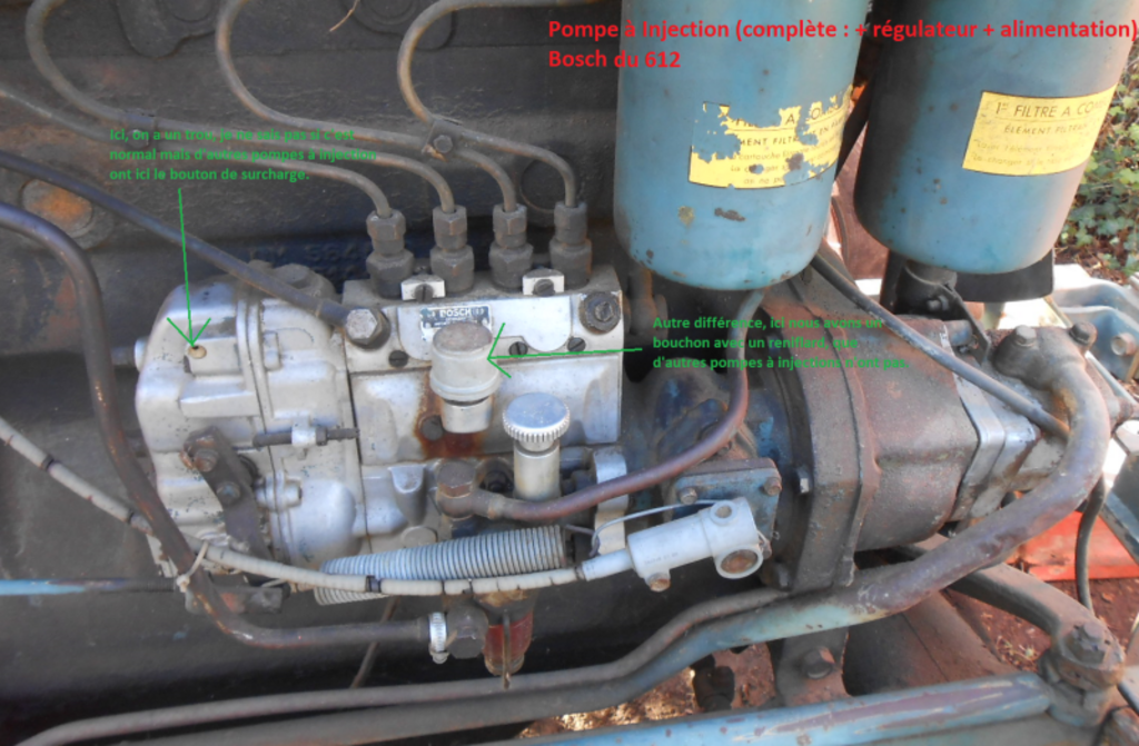

- La même pompe à injection, et pas celle du SOM 40/45, qui a un bouton de surcharge.
- Le même moteur j'ai l'impression, et pas celui du SOM 40/45 qui à des robinets de décompression

D'autant plus que la poulie moteur est lié à une chaîne, reliée elle à un distributeur hydraulique, et que donc, ça doit encore être plus lourd à faire tourner, et à lancer...

pour la pompe à injection tu as eu plusieurs marques dont une n'avait pas de bouton de surcharge

Pour préciser, donc je connais 2 types de pompes d'injections pour le moment !
Celle du 612, la même sur le 45 TP (dont on parle), donc pas de bouton de surcharge ou manquant ?
Celle qui peut être notamment sur som40 ou 45 ou autres, avec bouton de surcharge.
Au sujet des filtres à huile moteur, idem 2 versions :
Celui du 612, le même sur le 45 TP (dont on parle) en 1 partie.
Celui qui peut être notamment sur som40 ou 45 ou autres en 2 parties.

sur ton SOM 45 TP tu as en plus un filtre à huile "autonettoyant" commandé par la pédale d'embrayage
quant la tige est en place

le bouton de surcharge n'est pas manquant c'est simplement le type de pompe qui possède un système
automatique
Messages : 10320
Re: Enfin mon Someca 45TP !!
divers filtres et celui auto-nettoyeur
