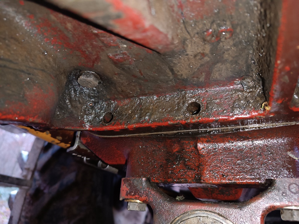

J'ai acheté un fiat 1180 dt il y a peu et je me suis aperçu au niveau de la fixation moteur boîte en dessous au niveau du palier d'arbre de pont avant,qu'il y avait 3trous comme pour mettre des boulons mais ils n'y sont pas es ce normal ? j'ai du mal à voir si dans côté boîte il y a un filletage...

si tu pouvais nous mettre une photo
tu as la tole de protection de l'arbre du pont avant ?

je peux me tromper les deux trous servaient à recevoir les pates du protecteur de l'arbre de transmission
normalement tu as un filetage et c'est du pas fin 125 ou 150

normalement c'est des vis de M12 X 4O pas de 1.25 résistance 8.8
de chaque coté tu a des boulons ( vis/écrous ) et tu a 7 vis seul entre le haut et le bas de la circonférence du carter d'embrayage
dont les 2 trous c'est des vis

merci pour les infos je vais regarder ça de plus près ,je trouvais cela bizarre qu'il n'y ait de boulon a cette endroit.
La fixation du carter de l'arbre de pont se fixe sur le palier
