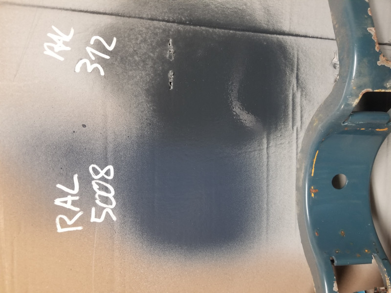

Du coup j'ai commandé une bombe prochirouille 312 pour comparer avec le ral 5008 que j'ai déjà.

J'ai reçu ce jour la bombe de bleu 312 prochirouille. Ce n'est encore pas ça pour moi. Ci joint une photo pour comparer. Je sais bien qu'avec le temps la couleur passe mais quand même.

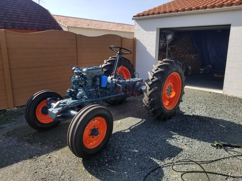

Bonjour à tous
Grâce à vos conseils et l'aide de mon garagiste auto j'ai trouvé la bonne teinte.
Du coup mon chantier avance.
Doucement mais ça avance.
Messages : 10314
Re: Quel RAL pour le bleu someca
attention en remontant le relevage tu un petit joint torique qu'il ne faut pas oublier
sinon il va etre superbe :super: :super: :super: :super:
